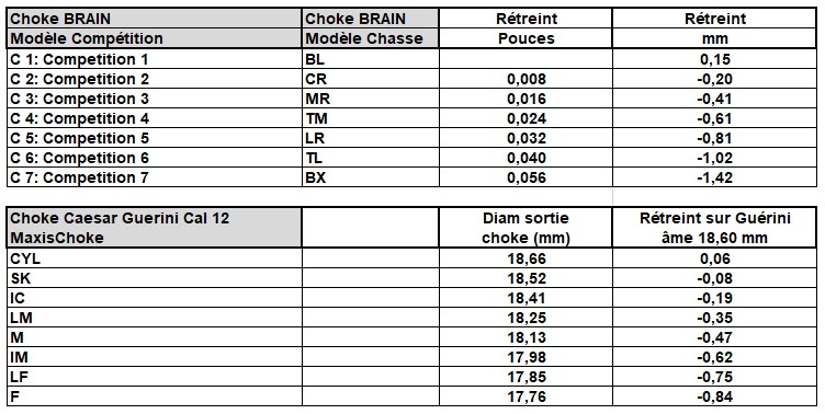

Je tir en M, LF ou IM, F en DTL et FU j'aimerai savoir qu'elles chokes Brain correspondrait au mieux à mes chokes d'origine ?
Je tir avec un fusil Caesar guerini, l'ame de mes cannons est de 18,6.
Merci d'avance pour vos réponses.
Chokes BRAIN
Balistic » 11 Mai 2019 20:17
Voici un tableau de correspondance.
Pour les chokes Brain ce sont les valeurs théoriques du site WEB
Pour les chokes Guerini ce sont les mesures réelles
Chokes BRAIN
toinz » 12 Mai 2019 07:55
Merci beaucoup ! :25/25: !dtl75!

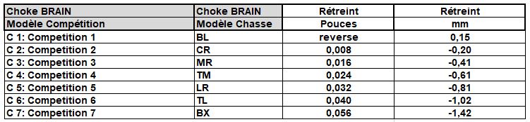

Donc, si je comprends bien, sur base du tableau comparatif fourni par Balistic et en reprenant la fiche technique affichée par BRAINCHOKE, le tout mis en parallèle avec ce que j'ai pu voir ici et là (notamment un tableau de chez Briley), on peut raisonnablement considérer les équivalences approximatives comme suit:
• C1: Compétition 1,choke de serrage négatif, (soit un lisse plomb ou Skeet acier ou CYL)
• C2: Compétition 2 (2/10 mm / 0,008 ") (soit 1/4 light plomb ou ½ light acier ou IC)
• C3: Compétition 3 (4/10 mm / 0.016 ") (soit ½ light plomb ou ¾ acier ou LM)
• C4: Compétition 4 (6/10 mm / 0.024 ") (soit un ¾ plomb ou Extra Full acier ou IM)
• C5: Compétition 5 (8/10 mm / 0,032 ") (soit un Light Full plomb ou Extra extra FULL acier ou LF)
• C6: Compétition 6 (10/10 mm / 0,040 ") (soit un Extra Full plomb ou ou XF)
• C7: Compétition 7 (14/10 mm / 0.056 ") pour Sporting EXTRÊME
N'hésitez surtout pas à me corriger si je devais raconter des C-n.... idioties ......... je n'y connais pas grand chose en matière de chokes.
Soyez indulgents .....
