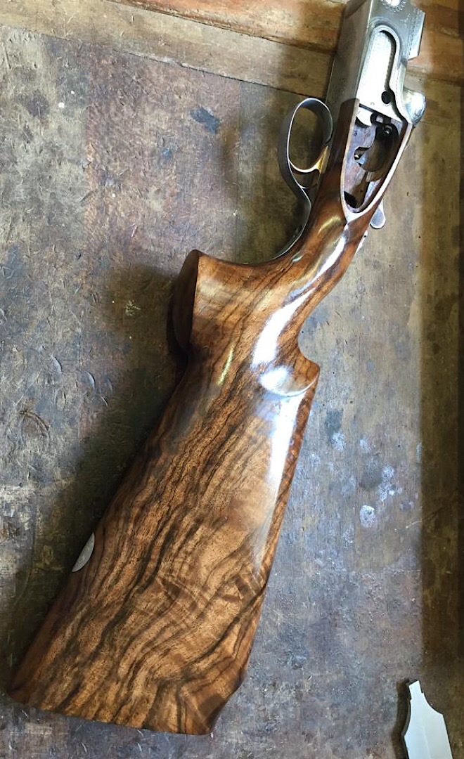

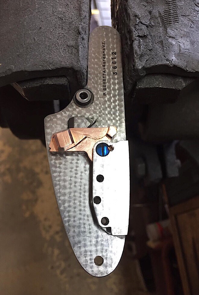

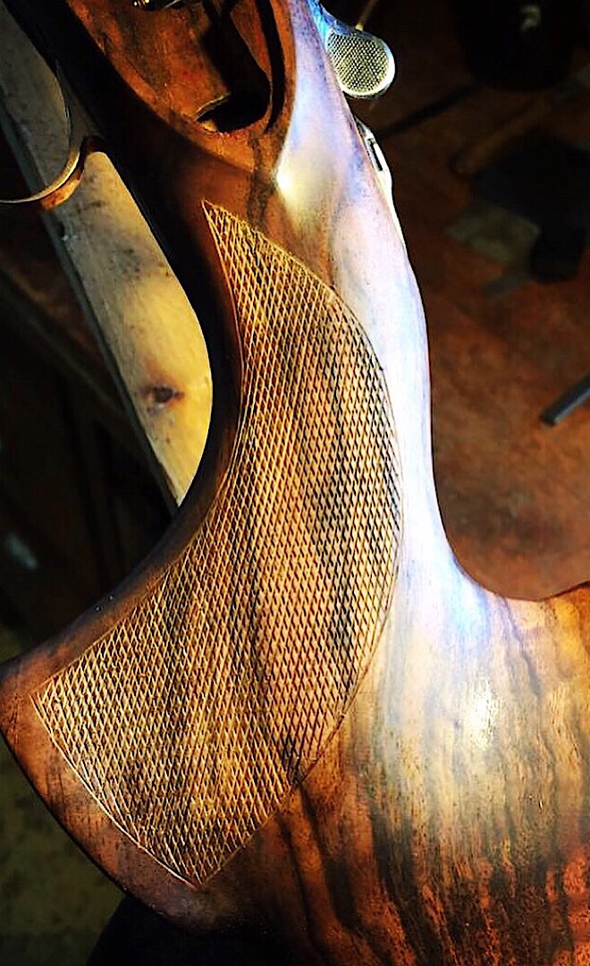

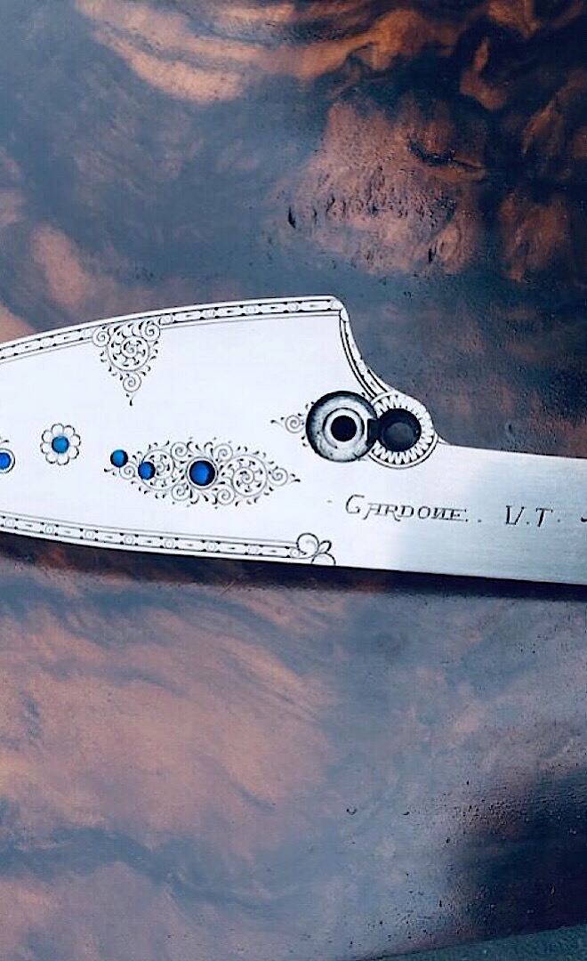

Cpte supprimé » 27 Juin 2019 17:41
Je reviens sur ce post,..... en armurerie le temps est un peu long ...
Donc problème résolu.
Equilibre parfait : neutre au tourillons
Solutions techniques:
Canons refait avec un poids de 1520 gr vrais ( pesés)
Crosse refaite avec les nouveaux canons
Equilibre identique à mon Perazzi donc le «  défaut » des platines poids sur l’arrière est supprimé c’est tres confortable qu tir et aucun handicap avec le poids des canons.
Voici quelques photos avant remontage
Finition or rose
Finition axes , cela sert a rien mais c’est joli
Crosse avant quadrillage
Cpte supprimé

Cpte supprimé » 27 Juin 2019 19:19
Oups photos x3 !
Et voila
Cpte supprimé
