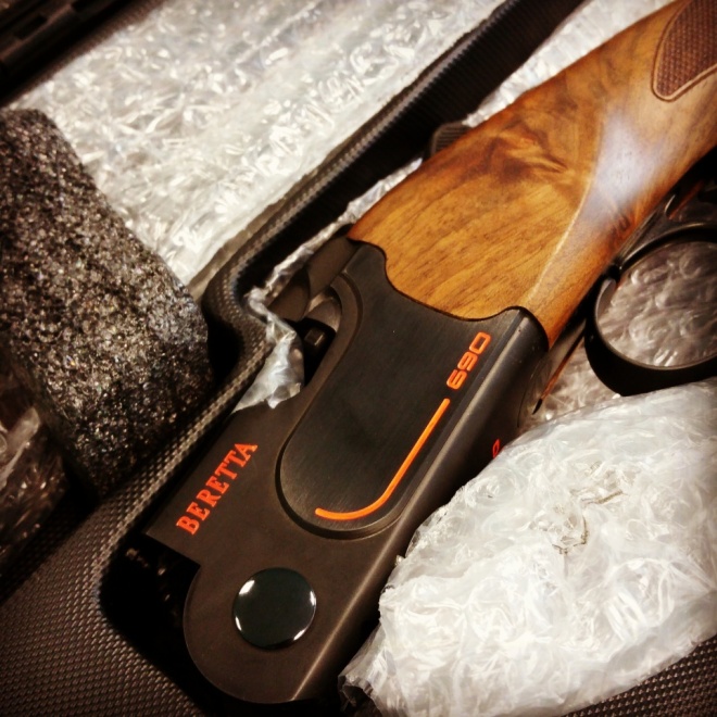

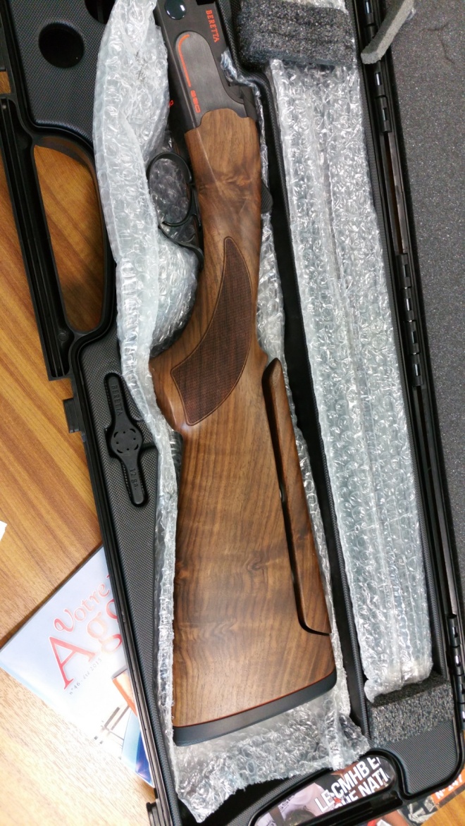

Petit retour concernant ce fusil qui n'est pas encore très répandu je pense.
Cela fait une semaine que j'en suis l'heureux propriétaire et j'ai pu l'essayer ce week end lors de notre concours annuel.
Pour ma part, j'ai littéralement eu un coup de coeur pour le look de ce fusil.
Mon choix s'est porté sur la version Sporting en canon de 81 avec busc réglable.
Poids annoncé par le vendeur 3,7 kg.
Au niveau de l'équilibre du fusil, je dirai que celui ci pique pas mal de l'avant.
C'est en tout cas la première impression que j'ai eu en l'épaulant (Beaucoup plus lourd que mon Guérini Sporting en 76).
J'ai donc joué, les bricoleurs en me fabricant une carotte de plombs pour lester la crosse.
A noter qu' un système d'équilibre B-Fast est présent dans la crosse mais encore faut il acheter le jeu de cale... (une trentaine d'euros sur Internet).
128g plus tard le fusil retrouve toute ça vivacité et son équilibre.
Si bien que d'autres tireurs m'ont dit qu'il était légé (On arrive quand même à 3,82 kg surpri:) )
Plus qu' à se perfectionner avec ! !pt:x)
