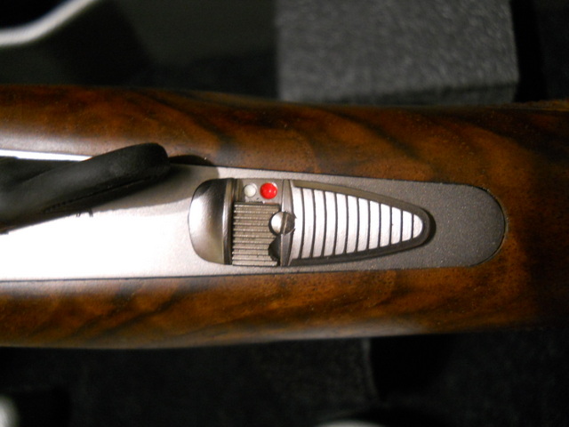

En second le sélecteur de canon est bloqué par un perçage sur celui ci et une vis ce qui le rend inopérant , pas bien grave pour la fosse mais des fois utile pour le PC ( chose que je n'ai pas vue sur les photos et doc du fabriquant...)

La vis qui bloque le sélecteur est pas "normale d'origine" => Tu enlèves cette vis et le sélecteur doit fonctionner, du moins j'espère.

Bernard PROUST » 10 Mai 2018 14:49
Sans m'avancer plus que ça j'ai l'impression que ce fusil a dû faire partie d'une commande "spéciale" c'est à dire qu'un professionnel a adapté ce fusil pour la fosse mais que ça n'a pas convenu au client qui l'a laissé au râtelier d'où le "fusil neuf jamais tiré". Comment expliquer cette vis sur l'inverseur ?
Tu peux mettre une photo ?
A vérifier ;)

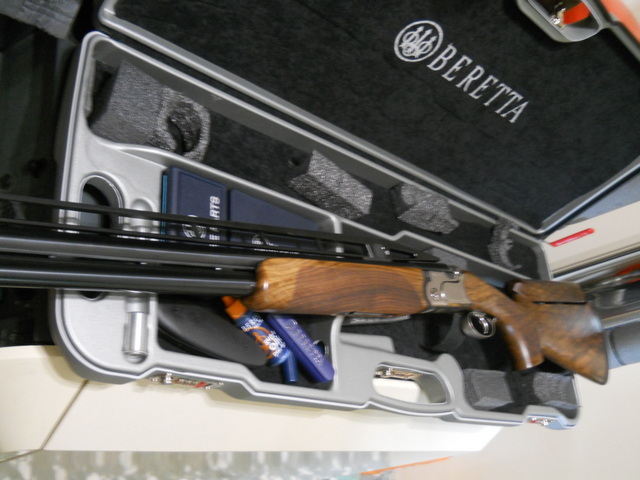

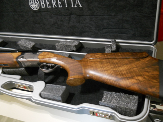

tireauflan » 10 Mai 2018 15:17
Photos d'ensemble et du sélecteur...

Cowboy » 10 Mai 2018 16:48
La vis sur le sélecteur ressemble exactement à ce qu'il y avait sur le 682 Gold EX Trap (bande haute) que j'avais avant quand je faisais de la fosse. !pt:x)

tireauflan » 10 Mai 2018 18:44
Donc ....sélecteur bloqué d'origine sur le modèle trap .......pourquoi ?....un peut bête d'avoir un sélecteur et pour l'utiliser enlever la vis au risque de laisser apparent le filetage traversant dans la carcasse dans lequel fatalement des impuretés vont ce loger et pénétrer dans le mécanisme.. :roll:
