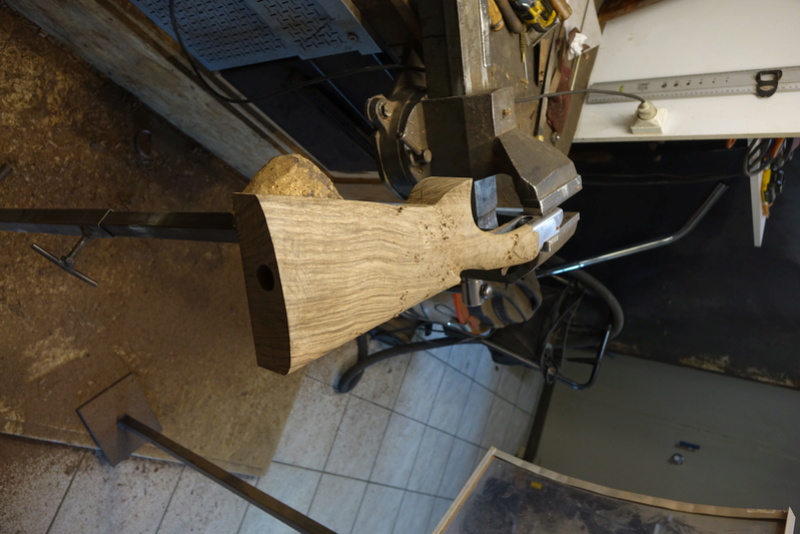

Depuis des lunes, je rêvais d'une arme d’exception. Cet été, à l'occasion d'un déplacement familial, par hasard, je l'ai trouvée. Mais, j'avais toujours imaginé aussi, que sur une telle arme, il fallait une crosse "kivabien". C'est tout naturellement que je me suis adressé à un sorcier que je connaissais pour les préparations qu'il avait faites pour mon neveu, mais également par tout le bien que l'on en a dit ici. Un RDV est décidé, dans un créneau plus rapide que prévu. Là, je dois déjà remercier Michel, pour cette "fleur". C'est dons deux longs mois après que j'arrive chez lui. Mon fusil m'avait précédé m'occasionnant à cette occasion une belle frayeur, car il a disparu des radars pendant une très, très, longue journée. Tout est bien qui finit bien. Donc, nous y voilà. C'est en images que je vous propose de voir la suite. Ultérieurement, je vous montrerai l'ensemble remis à neuf par l'Artiste, maître de son art super:)
La mise au bois est presque terminée.
Les derniers coups de râpe
Et voilà on est presque à la fin.
J'ai passé une journée formidable avec un homme chaleureux, au sommet de son art, et avec qui j'ai pu échanger parfois en "langue doc" pour donner plus de couleur aux propos. C'est sûr Michel, nous allons nous revoir ;) Oui, l'ami, rencontrer des gens comme toi, redonne espoir dans le genre humain. Merci à toi.

--CHMILLC'est un modèle "Daytona", bascule grise comme on le voit sur les images. Canons de 78 avec chokes fixes (c'est ce dernier que je mets en vente) et canons de 76 avec chokes amovibles (d'origine, internes + deux externes que j'ai fait faire)Les chokes externes sont à 4 et 6/10ème. Aux essais, les plateaux sont broyés, comme on les aime !pt:x) y compris aux distances un peu limites. Je vais voir ce que cela donne au S. Périgord dans quelques jours sur un parcours "Noir". Je mettrai des images de la crosse finie bientôt. En fait il reste à faire le quadrillage............mais comme m'à dit Michel, il serait étonnant que le renvoie la crosse pour cette finition ;) Mais comme, je vais en faire faire une autre, peut-être qu'à cette occasion ..........
--Balistic Non pas de "monté carlo" sur celle ci. En effet, tout comme Mathieu D. J'ai horreur de me coucher sur la crosse, j'ai donc une pente importante et adaptée à ma manière d'épauler. Et je crois que ça va le faire super:)

Ma pente au busc est à 40 mm et 58 mm au talon. Si on fait une crosse avec effet "monté carlo", à quelle hauteur va se retrouver le talon ? Dans une telle situation, je ne pense pas que ce soit très cohérent, pas plus que l'artisan qui n'aurait pas manqué de le faire.
