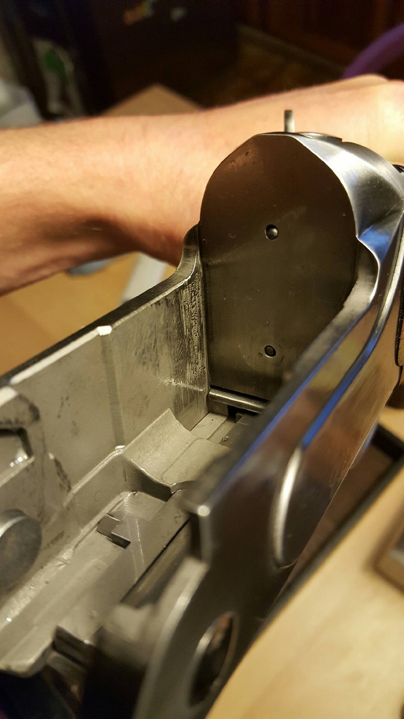

calm17 » 27 Sep 2016 12:58
Petit retour sur mon vercar trap avec une petite question pour les connaisseurs. ..
C'est normal ça ??? Il y a carrément arrachement de matière!
Je n'ai pas le fusil depuis longtemps et quand je l'ai acheté je n'ai pas vu ça, les amis qui étaient présents (dont un ancien armurier) non plus, il paraissait comme neuf mais la bascule était graissée avec une graisse blanche qui masquait peut-être ces traces. ... hier je décide d'enlever cette graisse qui avait fait son temps et surprise ! Alors deux solutions, soit c'était camouflé par la graisse et j'aurais dû mieux regarder, soit ça s'est fait en 500 ou 600 cartouches et c'est pas trop normal ! En tout cas j'aime pas ça. ..

Astyl » 27 Sep 2016 13:21
Bonjour calm17,
Si ta seule question est "C'est normal ça", alors aucun doute la réponse est NON !!
Cela ressemble étrangement à une mésaventure qui m'est arrivée il y a quelques années ou un "pseudo armurier" avait manifestement resserré "à l'étau" la bascule de mon fusil ...Et oui ça existe sans doute encore !!! 0:25:) 0:25:)
