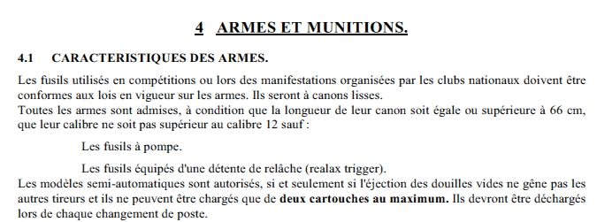

Bernard PROUST » 04 Jan 2016 11:42
Pas besoin de se poser la question très longtemps => forum de la BIBLE FFBT => viewtopic.php?f=100&t=127
Extrait règlement PC :
Tout ce qui n'est pas interdit est autorisé ;)

thierry33700 » 04 Jan 2016 13:48
La au moins c est clair !Merci qui ...Bernard bien sur super:)
