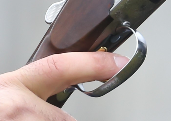

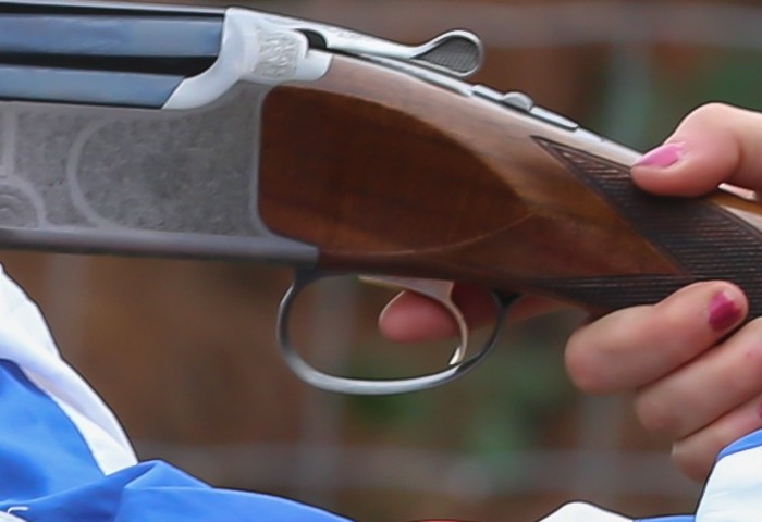

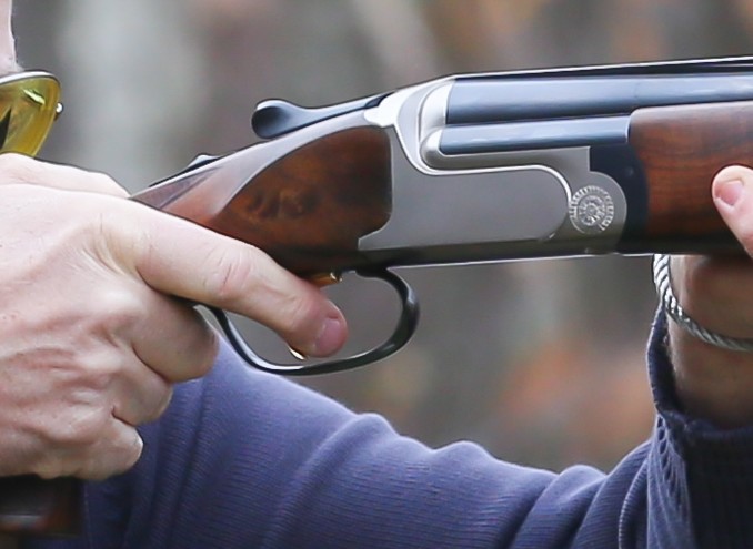

Bernard PROUST » 28 Jan 2016 18:33
cela dépend essentiellement de ton propre confort de tenue entre la poignée et ton index arrivant sur le détente sachant que tu ne dois pas l'attraper du bout du doigt ni trop de doigt engagé dedans car dans ces 2 cas tu es susceptible de mettre des coups de doigt (détendre sans le vouloir).
On va dire maxi 50% de ta première phalange.
3 exemples de 3 tireurs différents dont une femme

Bernard PROUST » 28 Jan 2016 18:44
je viens d'ajouter dans mon précédent post 3 exemples par la photo

christophe17 » 28 Jan 2016 18:59
merci ;)
je pense au vu des photos que la mienne est trop en arriere, je vais la mettre plus en avant pour essayer
