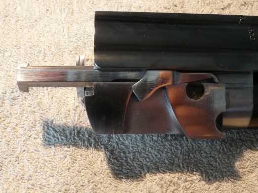

CHMILL » 30 Aoû 2011 17:54
Voilà mon résultat après nettoyage… pas probant…
j'ai utilisé du polish comme dit plus haut et lustré aussi avec le tampon dremel diamètre 13
… ça fait pas pareil ! larm:) :pabol!)
Comment retrouver la brillance ??

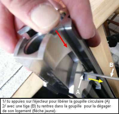

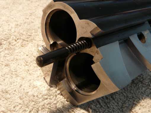

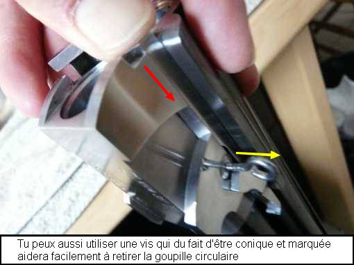

Bernard PROUST » 30 Aoû 2011 18:26
!mgreen:!) tu es trop pressé !
je mets la journée pour faire ça et toi au bout de 2h tu voudrais que ce soit terminé.
Je vois sur les clichés que ton métal est "piqué" signe d'un manque d'entretien dans le passé. EN conséquent il faudra que tu ailles chercher plus "loin" le brillant.
Au boulot !
PS : demonte tes éjecteurs pour faire ça car je suis certain que tu ne l'as pas fait :siffle:

faut vraiment que je reprenne ton tuto nettoyage pour pas faire de bêtise en démontant ou en remontant
