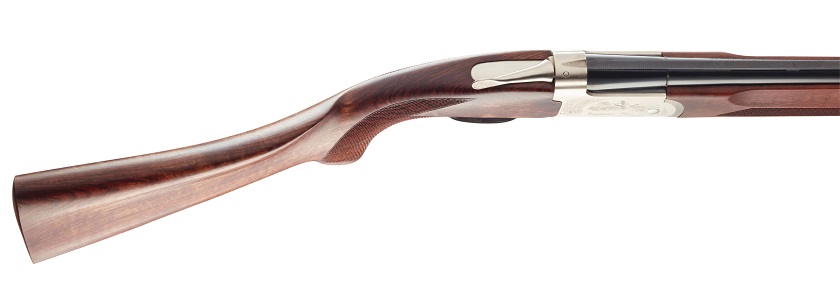

Benoit62 a écrit :Ah bin Oui en effet tout pour qu'elle se fasse Mal sauf erreur de ma part si elle est droitière et oeil directeur à gauche il faut qu'elle épaule à droite et demandé à un armurerier de mettre un avantage de la crosse à droite j'ai le même problème enfin je ne pense pas me tromper :siffle: :siffle: !mgreen:!)
C'est faux, on doit épauler du coté de l'oeil directeur sinon il faudrait une crosse borgne : solution insatisfaisante dans 90% des cas

Benoit62 » 12 Aoû 2017 22:02
Bin je ne met pas en doute ta parole baliste mais moi j'ai vue une sacré différence quand mon armurier m'as mis un avantage à droite après avoir évaluer lui même mon oeil directeur enfin pour moi maintenant ça va beaucoup mieux super:) ;)
Protection anti-recul pour ma fille de 13 ans
Cowboy » 12 Aoû 2017 22:10
Et quand tu épaules ton fusil, quel est l’œil qui est en face de ta bande ?
