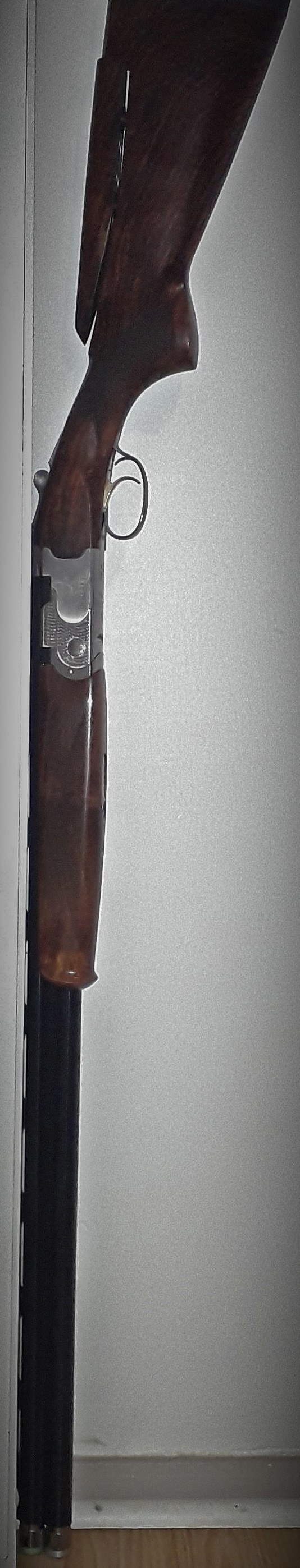

villabe91 » 14 Nov 2020 15:57
j'espere que la photo est assez nette, je peux en faire une avec le canon vers le bas mais je pense que le résultat sera identique, j'ai beaucoup trop de pente.[attachment
trouver une crosse adaptable pour un 686 onyx white
Cowboy » 14 Nov 2020 16:14
Comme ça tu mesures le pitch (inclinaison du talon).
Pour la pente de la crosse, c'est tout le canon (la bande) que tu colles au mur et là tu vois la différence entre le mur et le busc.
pifou13 » 14 Nov 2020 16:37
Mets toi sur le bord d une porte pour que le tonnerre plaque car la,tu mets en contact le haut de la clef et tu fausses ta mesure d au moins 2 voir 3cm.
D apres la photo pour diminuer le pitch il faudrait que tu augmenté au Bec mais je pense que tu auras une mauvaise mise a l epaule????a tester
Monte ton busc au max,sa te feras comme une crosse monte carlo.
Si busc deja a fond alors il reste que l entaillage a reprendre ou changement de crosse....

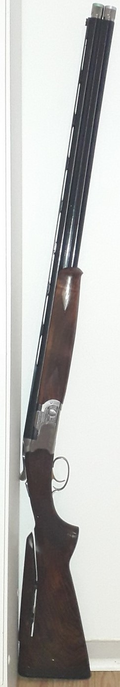

villabe91 » 14 Nov 2020 16:45
dans cette configuration ,j'ai 7cm d'espace entre le mur et ma crosse.
mon busc ne suffit pas à compenser.
villabe91 » 14 Nov 2020 16:56
je pense changer ma crosse, mais il faudrais que j'en trouve une d'occaz, et la c'est pas facile. je consulterais un armurier pour faire modifier le busc. si quelqu'un sait ou trouver des crosses trap pour beretta serie 680, les consqeils sont bienvenues.
merci pour tous en tout cas. super:)
Cowboy » 14 Nov 2020 18:15
Sur la photo, le busc n'est pas sorti à fond.
A mon humble avis, ça coutera moins cher de modifier le busc que de racheter une crosse même d'occasion. ;)
pifou13 » 14 Nov 2020 18:28
C est ce que je disait au debut,sortir le busc au maxi.
J ajoute:
Eventuellement modifier les tiges guides si il faut plus de hauteur donc moins de Pente et apres modifier le pitch tout en gardant une bonne sensation a l epaule.
Cout de l operation environs 60/80€ et encore sa depend.....
