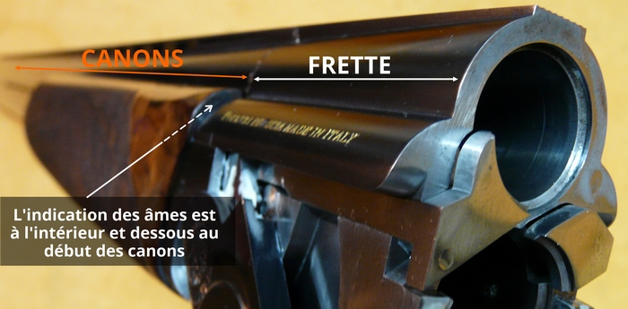

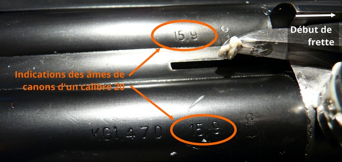

Si, comme je pense, l'âme de ton fusil est à 18.7 il ne faut pas s'étonner que d'être obligé de monter des chokes full pour un groupement de gerbe correct ou cohérent.
L'âme est gravée en début de tes canons juste après la frette, 2 chiffres l'un sur l'autre, tu peux vérifier et nous dire ?
Ci-dessous tableau des équivalences âmes/chokes qui en dit long sur les corrections à apporter pour bien choker son fusil.
Il a surtout pour but de ne pas écouter Pierre Paul Jacques qui racontent de choker tel ou tel numéro sans jamais tenir compte UNE SEULE FOIS de l'âme du canon :siffle:
Julien_41v :Plateaux mal cassés
julien_41v » 02 Déc 2015 15:46
C'est quoi la frette? Sinon oui je regarde ça ce soir là je suis au boulot.. Du coup pas de fusil lol.
Au faites c'est même pas vraiment la longueur des canons qui est importante mais plus l'âme?

Bernard PROUST » 02 Déc 2015 16:31
oublie la longueur des canons qui n'a rien à voir ;) , l'âme du canon est ce qu'il y a d'important dans la formation de la gerbe, c'est le diamètre interne de tes canons, il en existe plusieurs sachant que le diamètre de base est..... on va dire le 18.4 pour un calibre 12. Donc l'âme est une de tes trois composantes de la formation d'une gerbe de plombs.

Bernard PROUST » 02 Déc 2015 18:22
Je me suis effectivement posé la question en voyant les trous de gerbe mais comme je ne connais pas ce fusil j'ai un doute d'autant qu'il me semble âgé et si c'est le cas il ne sera pas en 18.7. Attendons ce soir

julien_41v » 02 Déc 2015 20:58
Alors après avoir regarder je trouve écrit 18570. Ca vous parle?
Du 28g

Bernard PROUST » 02 Déc 2015 21:13
Non, tu dois avoir des chiffres dans le genre de ceux qu'il y a en photo sur chacun des canons.
