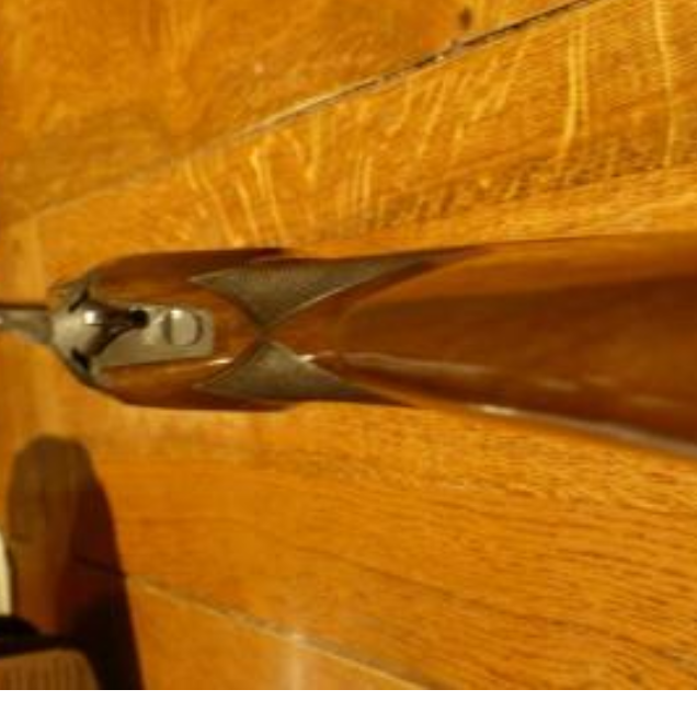

J aimerais poster une photo d un fusil avec sa crosse, pourriez vous me donner votre avis si c est un fusil pour droitier ou gaucher si cela est possible ? Merci d avance
vincente25
Messages : 42
Enregistré le : 16 déc. 2016 12:17
Localisation : 70
renseignements pour un futur débutant.....
Message par vincente25 »
C est un miroku mk 70 sport pour info.merci
Messages : 6021
Si tu veux poster une photo, tu suis le tuto qui est joint juste en dessous ! ;)
Pour ce qui est du fusil avec sa crosse, c'est toi qui fais la photo alors à toi de cadrer comme il faut. :siffle:
Maintenant sur la photo que je vois dans ton message, il n'est pas possible de voir quoi que ce soit. priztete:)

Merci , ce n est pas mon fusil mais un fusil poyr lequel je suis intéressé...je n arrive pas a poster plus gros...désolé
Messages : 6021
Tu peux agrandir tout ce que tu veux, on verra pas plus. (x:) Il faut refaire une photo mieux cadrer. En plus elle est floue.

Voici une nouvelle photo...si vous pouviez me renseigner ça serait sympa....merci
piloche
Messages : 249
Enregistré le : 02 févr. 2012 16:35
Localisation : 64
Message par piloche »
Il faudrait voir l'ensemble du fusil pour pouvoir s'assurer du dévers ( droite ou gauche ).
Il s'agit de l'alignement de la crosse par rapport au canon.
