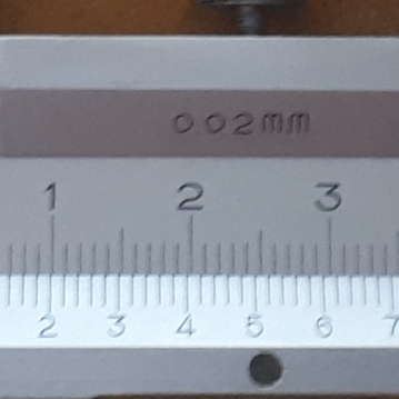

Wouha 1/200 pour un pied a coulisse sa fait une precision de 5 microns.
Pour un micrometre ou un palmer oui Mais pas pour un pied a coulisse.
Le plus precis et a 1/50 soit 2 centiemes(0,02mm) et je te garanti qu il faut un pied a coulisse bien etalonne et verifie par un organisme agrees en metrologie.
T inquietes lire au 0,02mm est a la portee de tout le monde et je pense que tu sait le faire.

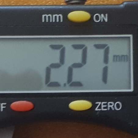

Pour ton info n'importe quel pied à coulisse à 10 balles acheté chez LIDL mesure déjà au 1/100 soit vu que tu aimes les conversion 0.01 mm soit 10 microns. Donc les mesures en deçà du 1/50 ne sont pas réservées aux palmers ...l'erreur étant pour moi les pieds à coulisse standard mécaniques sont souvent au 1/10 ou au mieux 1/50

La precision des pieds a coulisses sont 1/10,1/20 et 1/50.
J avais oubliais j ai obtenu mon cap d ajusteur a l age de 17 ans donc sa fait 40 ans et j ai continue et obtenu encore d autre diplome en Mecanique et bureau d etude donc pour la Mecanique je ne connais pas tout heureusement,mais j ai un pti peu d experience juste un pti peu, chacun son metier et suis jaloux d aucun autre metier.

Ha j'attendais qu'on sorte les CV. Je vais pas te donner le mien je pense que c'est inutile et pueril. Par contre mon fils qui est en 3ème sait que :
0.1:1/10
0.05:1/20
0.02:1/50
0.01:1/100
Donc que le pied à coulisse mécanique de son père mesure au 1/20 et que son digital à 20 balles mesure au 1/100.
0.1:1/10
0.05:1/20
0.02:1/50
0.01:1/100

De plus il n a ete fait mention nul part que l on parlait de digital.
Et c est toi qui a dit 1/100 de precision pour un pied a coulisse au 1/50
1:50=0,01 pour toi mais tu as raison
Re bon dimanche
Re bon dimanche

Oh tu sais lire?
1/100: 0.01mm
1/50: 0.02mm
1/100: 0.01mm
1/50: 0.02mm

Le mecanique mesure au 1/50 soit tous les 0.02 mm
Le digital au 1/100 soit 0.01mm
