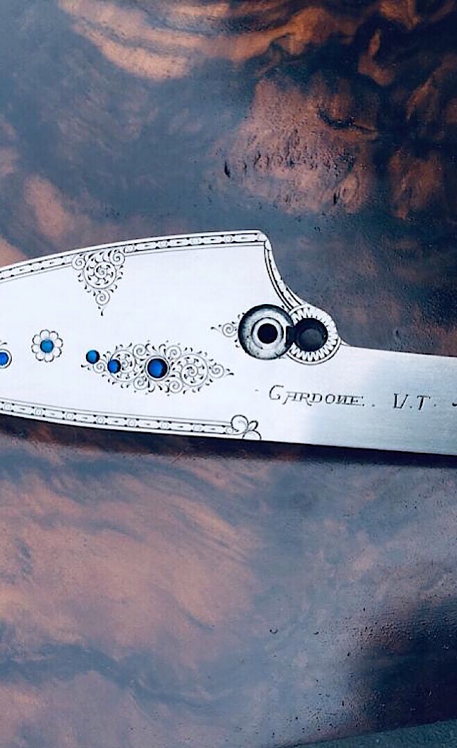

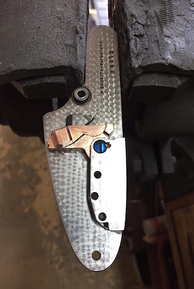

Voici quelques photos avant remontage
Finition or rose
Finition or rose
Finition axes , cela sert a rien mais c’est joli

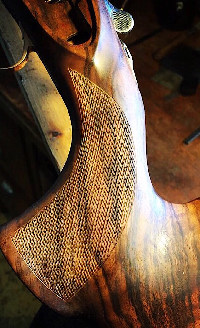

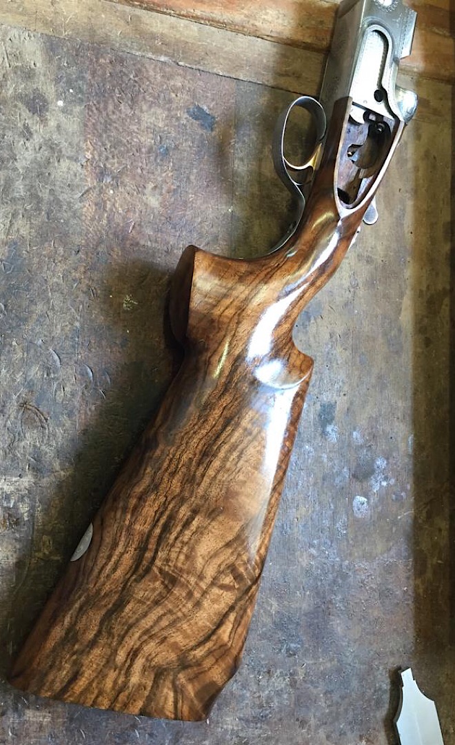

Crosse avant quadrillage
