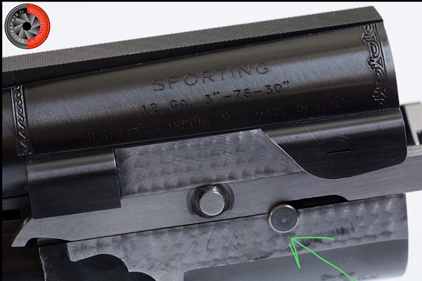

Bonjour, sans vouloir dévelloper une thèse !mgreen:!) !mgreen:!) , les ejecteurs beretta présentaient des faiblesses depuis toujours avec des ejections aleatoires . Certains modèles plus que d’autres.... je ne suis pas expert pour diagnostiquer le pourquoi mais factuellement quand cela commençait.......bref j’ai lu sur une revue ( je ne sais plus , italienne , certainement) que Beretta avait changé / modifié l’ejection...... donc je posais la question car ...peut être lors du lancement produit en italie.... enfin je me perds en conjectures.....
Voici une photo pour illustrer mon propos......
