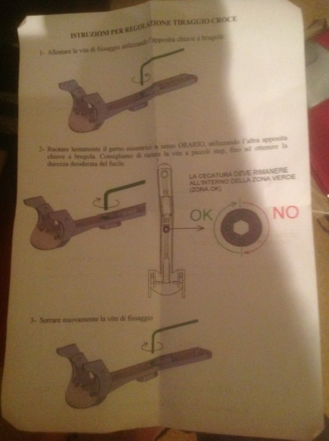

J'ai le système de réglage pour régler le jeu d'ouverture situé dans le garde main qui se dérègle tous le temps.
Quelqu'un a t'il une solution pour empêcher cela .
Merci
Merci
Jean-Paul GROS
- Messages : 575
- Localisation : 33
2016-AXIS RS 12 TRAP AT
La procédure de reglage est de desserrer la vis de callage (petite vis sur la pièce rectangulaire) qui se plaque sur la pièce ronde une fois celle ci ok pour le tirage.
Une fois la pièce ronde mise sur la bonne position pour avoir le bon tirage, il faut plaquer la pièce rectangulaire contre cette pièce ronde et la serrer.
Normalement cela ne dois pas bouger.
Jean-Paul Gros
Fabarm france
Jean-Paul Gros
Fabarm france

En ce qui concerne le fusil pas de problème, peu de reculs, canonnerie au top , très bon groupement et chokes excellent.
Juste ce problème de réglage dans la longuesse qui se dérègle constamment. Ai porté mon fusil chez l'armurerier pour régler le soucis , j'ai tiré 4 série de 25 et RAS , je pense que c'est en ordre .
A part se petit problème je suis satisfait du fusil.

Je pense qu'une fois le dispositif réglé il ne faut plus y toucher
