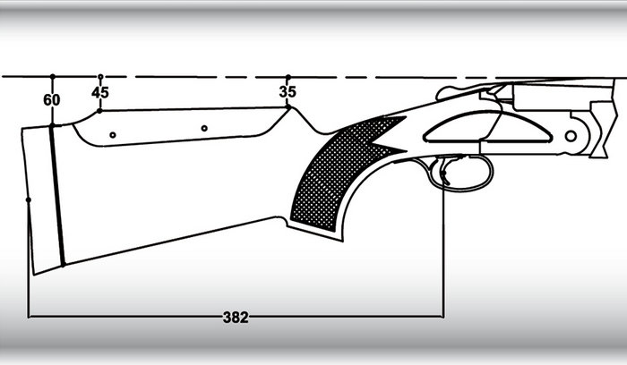

NOUVEAUTE 2016 - FOSSE - AXIS RS 12 BLACK TRAP
Site FABARM : AXIS RS12 BLACK TRAP
Bande ventilée fixe non reglable
Début de bande largeur 10, hauteur 11
Bout de canon largeur 8, hauteur 5
Canon avec chokes HP exis 97 mm x5
Longueur de la crosse avec sabot HRA22 :
- Au talon 389
- Centre 382
- Bec 392
Poids canon 76 cm chokes montés 5 et 7 : 1576 g
Poids crosse + bascule : 1865 g
Poids devant : 356 g
Soit un poids total de 3800 gr
Détente réglable longitudinalement.
Avantage droite :
- Au talon 6 mm
- Au bec 12 mm
- Pitch 86°
Bois ponces huilés.
Pas de crosse gaucher en production.
Canon de 76 cm, à venir en 81 cm.
