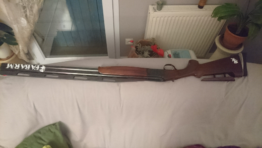

Message par RalphFabarm »
Bonjour, finition poncé huilé terminé. Plus qu'à bronzer les plaques.
Et j'ai reçu un petit cadeau ce matin !mgreen:!)

Bref,  mon jouet fini.
