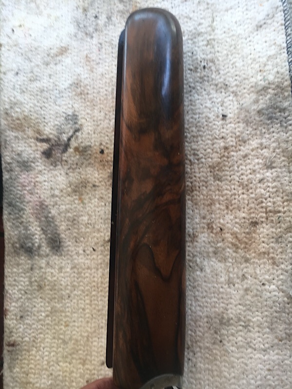

J'ai un xs prestige finition poncé huilé ( d'après la description Browning) particulièrement brillant. J'ai bêtement tenté de reproduire la même chose .

Tu peux mettre une photo de ton XS Prestige ?

- Messages : 15047
Réussir un poncé huilé
A première vue c'est un vernis. Peux tu faire un plan rapproché le plus net possible ?

Je vais essayer ce soir, mais je n'ai que le téléphone. Je verrai si c'est mieux

Pour répondre à MX80, voici la meilleure photo de près que j'ai pu faire

Merci pour tous vos commentaires. J'en déduis que mon XS est probablement verni et qu'il est inutile d'essayer de rechercher le même résultat avec un poncé huilé.

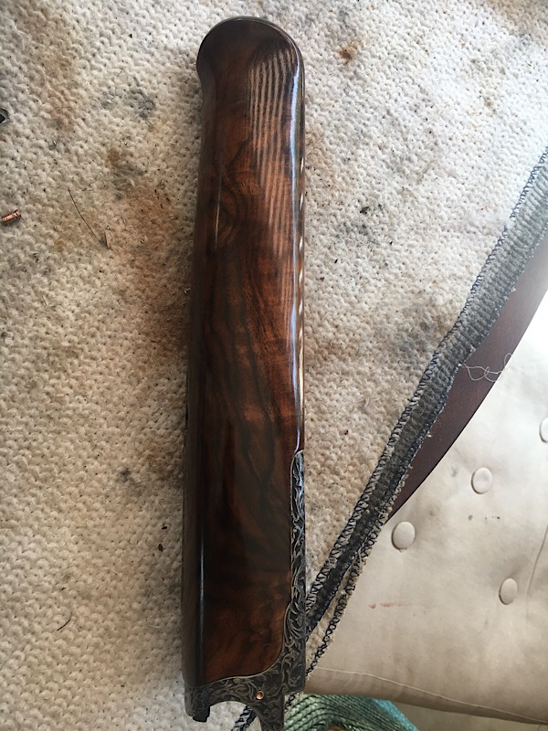

Cpte supprimé
bonjour,
si je peux me permettre le poncé huilé est brillant voire glossy comme dise les américain et même avec un traitement huile …..voir photo

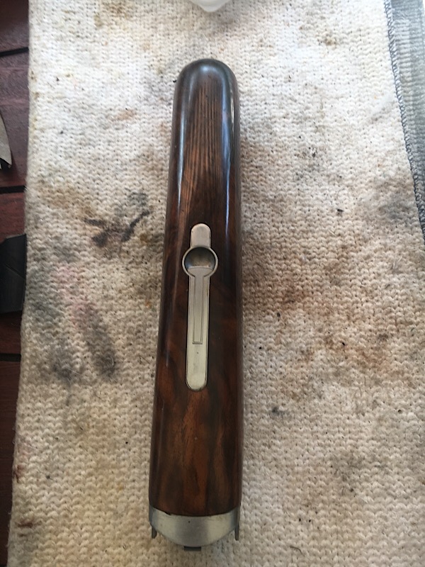

Cpte supprimé
Bonjour ,
Un petit clin d’oeil à MX80 ( au debut etait le verbe ;) , alias Admin Forum,alias BP mais ne tire pas de B&P ( domage d’ailleur ;) ) alias Monsieur Bernard Proust ..... donc apres avoir fait le Monsieur Loyal , je souhaite commenter un propos : Jamais de cire sur un poncé huilé , cela encrasse plus que n’apporte ( le mieux est l’ennemie du bien ) la cire c’est pour la gomme laque ( vernis tampon) qui a mon sens est destine aux meubles ....mais bon .....deuxieme point un poncé huilé c’est comme les ejecteurs du perazzi de Monsieur BP ça brille :siffle: ....
La preuve en image et je laisserai le soin à l’interessé de faire le commentaire ;)
