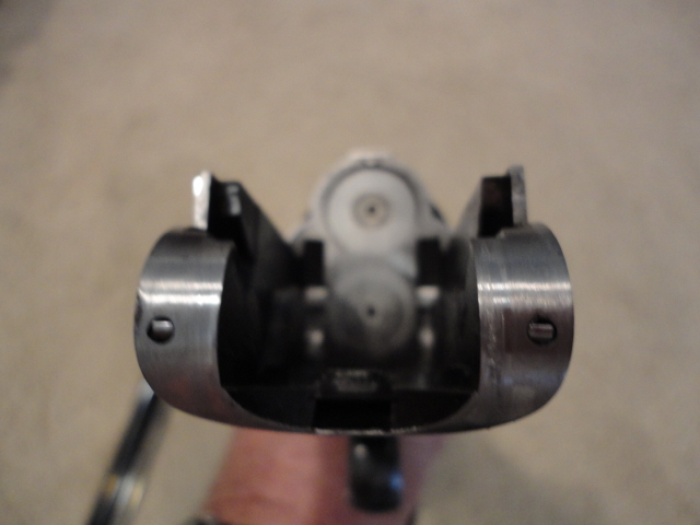

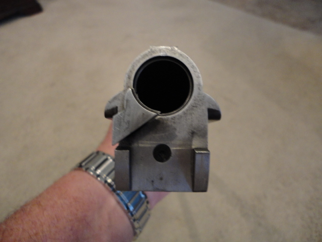

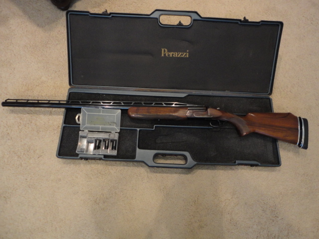

Bonsoir, un peu de retard dans le post, voici ce que j’ai trouvé , une petite de chez perazzi
DB81 perazzi
DB81 perazzi
je n’arrive pas à joindre d’autre photos .... priztete:) depuis l’ipad bon ce n’est pas grave, simplement pour revenir sur le sujet «  le premier coup en haut va user prématurément le fusil » oui et non cela depends de la conception de la bascule et du verrouillage . Pas de polémique , mais il est certain que ce type d’arme , configurée pour la discipline proche de notre DTL , aurait tuée la marque Perazzi aux USA si le produit n’etait pas qualitatif . Les consommateurs US sont impitoyables avec les marques alors des tireurs US :mdr:!) ....
