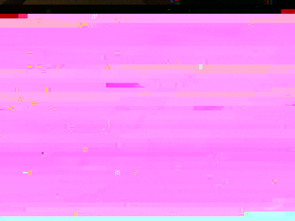

jys
Re: Poncé huilé sur quadrillage crosse quelle brosse utilise
Voici une photo avec une seule couche d'huile
Envoyé depuis mon GT-I9100 avec Tapatalk

jys
Je pense que c'était un termo-collé car l'acetone l'a fait partir assez facilement
