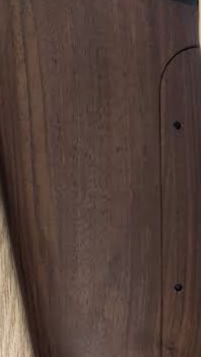

Quelle huile pour respecter les couleurs originelles d'une crosse ?
Ma crosse est mat sans aucune brillance, ce vernis laisse t’il une brillance ou pénètre t’il le bois et le laisse mat ?Jean-Paul GROS a écrit :Bonjour, il y a le schaftol gold sans effet de couleur, protection du bois sans modifier la couleur, chez les armuriers, distribué par europarm voir sur europarm.fr reference EN5000
https://www.europarm.fr/fr/produit-2118 ... d-Schaftol
Jean-Paul Gros
Bref je suis à la recherche d’une huile incolore qui laisserait le côté mat de mon bois.
GLUT, si tu veux que la crosse reste mate, l'huile de lin cuite utilisée pure est le produit qu'il te faut.

Ok,bois brute non bouche pore,peut être qu il a été mis une seule couche très fine de vernis(mais alors extra extra fine....)
Tout est à faire,donc huile de coudes et produit adéquates.....
Met une goutte d eau sur la crosse pour voir la réaction du bois,mais pour moi c est brute.....
