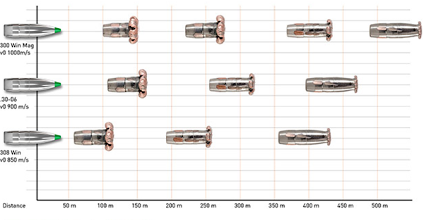

Les ogives monométallique ont des V0 plus importantes que les balles en plomb , logique : densité moindre. Mais cela a un avantage , la Vitesse permets une expension homogène..... regardez la pub sako , l’ogive a partir d’un certaine vitesse n’expanse plus.....
Cela vient de deux paramètres : ductilité du composite ( pui oui un alliage est un composite lol ) et du Apical hole , la cavité en tête d’ogive ....
Simple : si la cavité est trop petite pas d’expansion , si trop grande séparation ( principe de la GPA fortement décriée...c’est un autre débat)
Donc dans nos calibres de battues , il faut tirer prés moins de 150 m impérativement sinon ... ça perçe et bonjour le boulot pour trouver l’animal.

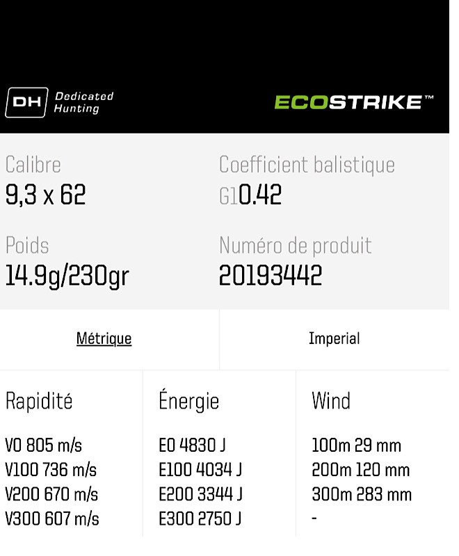

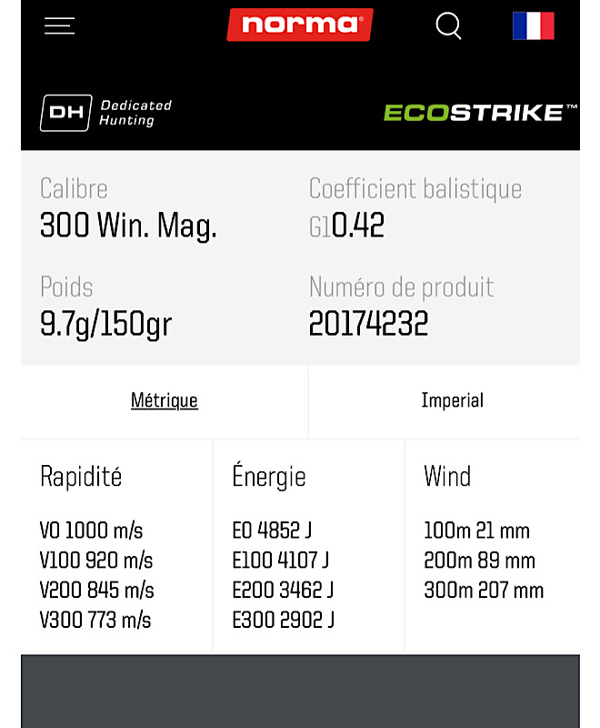

Bonsoir ,en complement de mes propos voici les images les données d’une balle monometallique . Regardez bien l’expésion, il va s’en dire que l’expésion max est la plus efficace en battue ( transfert de l’energie / surface frontale) . Comme le montre les photos ( issues du fabriquant , qui travaille pour Sako sur cdc ) les ogives monométalliques expanse t au mx vers 800 m/s donc lorsque vous choisissez une munition prenez en compte la distance de tir max et la vitesse de votre balle . Attention aux faux amis : le 300 win mag , la vitesse relevee est pour un tube de 66 cm , les BAR 300 et autres ont un canon de 51 cm .... vous n’aurez pas les mêmes vitesses !!!!! Attzntion donc .... en 9,3 le gain de vitesse est notable et pas p’us de 100 m ce qui est enorme en battue .....

Je suis d'accord que pour une expansion correcte d'une balle monométallique comme la plupart de celle sur le marché actuel il faut mini 800 m/s à l'impact ce que l'on a pas en 8x57 JRS, 9.3x62 ou 9.3x74R même à 30 m. Regardes la Norma ecostrike en 9.3x62 que tu montres est à 805 m/s à V0 donc à 30 m elle sera en dessous de 800 m/s et donc peu d'expansion.
Je pense que pour avoir une expansion rapide même en dessous de 800 m/s il faut un cône à l'extrémité bien plus important que ceux des balles actuelles. Espérons que Sako ai pris cela en compte mais j'ai des doutes qu'elle fonctionne bien en battue dans les calibres cités. Ou alors il faut éliminer la pointe plastique pour favoriser le champignonnage un peu comme la balle Sauvestre FIP battue. L'avenir nous dira si cette Sako Blade fonctionne bien en battue avec nos calibres lourd et lent quand elle sera sur le marché.
