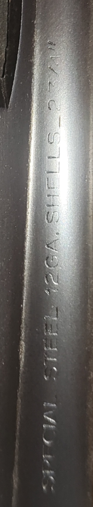

Bille Acier?
Au vu de cette inscription* sur les canons d un b25 il peut tiré les billes d acier? Svp merci voir photo
pifou13
- Messages : 969
- Localisation : 13
Bille Acier?
Non.
Juste les basses pressions
Ce sont les canons qui sont en acier spécial.
