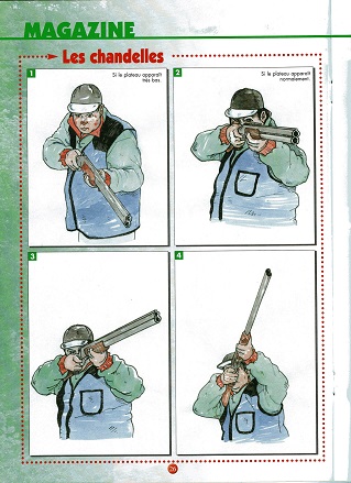

interessant se petit shéma anglais ! =)

très interessant ces shéma
voyer comme il couché sur sont fusil.
