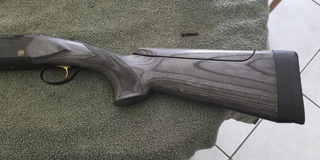

Après moult noeux au cerveau je pense que je vais partir sur ce ATA sporter en lamellé gris, par contre je suis grand et toutes les crosses me sont trop courtes, existe t'il des rallonges de crosse pour ce modèle ou quelque chose de compatible ?
Connaissez vous l’âme des canons pour ce modèle ?
Messages : 6020
Avis ATA ARMS - SP BLACK SPORTER
Bonnes questions pour ton armurier favori ! ;) !mgreen:!)
Messages : 4971
âme de 18.4 mm. Les chokes mobilchokes de Beretta vont sur les ATA. Mettre des chokes externes pour avoir des groupements plus homogènes car les chokes internes d'origine sont courts.
Pour rallonger la crosse : prendre un sabot plus épais ou mettre des intercalaires entre la crosse et le sabot existant.

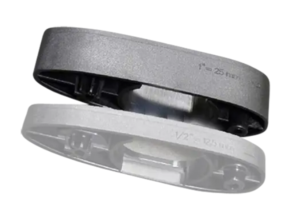

Petite astuce pour les grands qui ont besoin de rallonger la crosse, les entretoises et plaques de couche Beretta font la même dimension mais les troues des vis et l'entraxe ne correspondent pas donc un petit bricolage s'impose, prévoir également des visses à bois de 4,5 x 60 mm tête fraisée.
Beretta Entretoise pour Plaque de Couche Chasse
