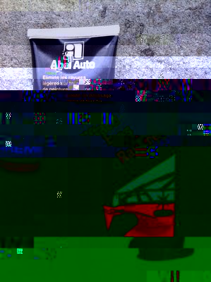

J'ai suivi les conseils avisés du grand chef à savoir démontage des éjecteurs une Dremel des disques à polir mais j'ai utilisé de l"efface rayures légères , c'est un peur plus abrasif que le polish mais ça va beaucoup plus vite ( travail effectué hier après midi au retour du France CS ,nettoyage démontage polissage de toutes les pièces remontage prise de photos en 1heure 30 ) .

Salut
J'ai essayé la pâte à polir dremel sans résultat ensuite un polish très efficace sur peinture auto mais trop superficiel pour polir l"acier de la bascule par contre l'efface rayures légères a été de loin le meilleur et le plus rapide .

Rassurre toi Bwana , j'utilise ta méthode couplée à un efface rayure (merci Lascape) super:)
Encore un peu de boulot, mais ça vient !! ça rutile !! first:)
