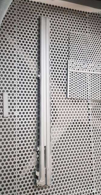

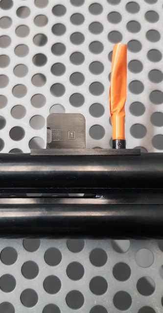

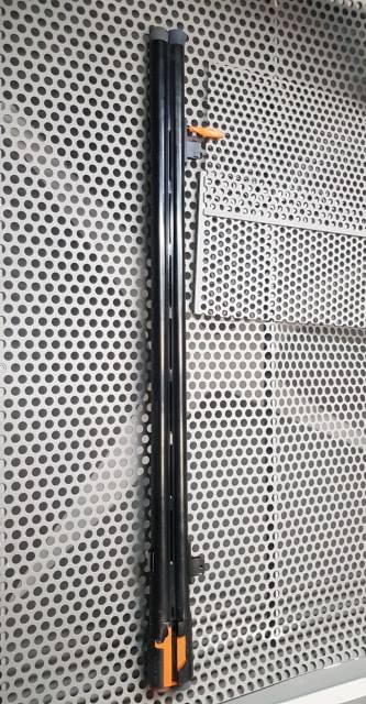

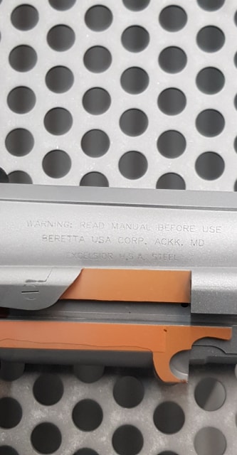

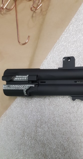

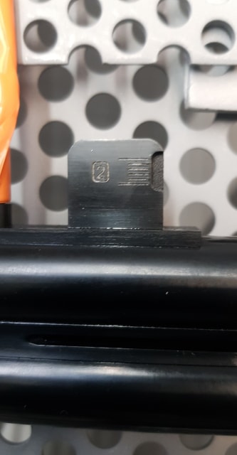

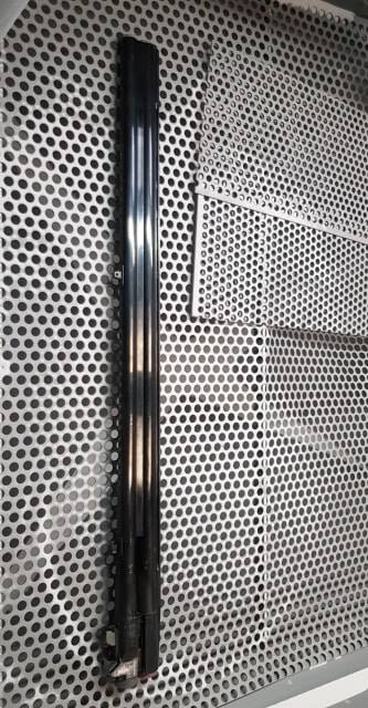

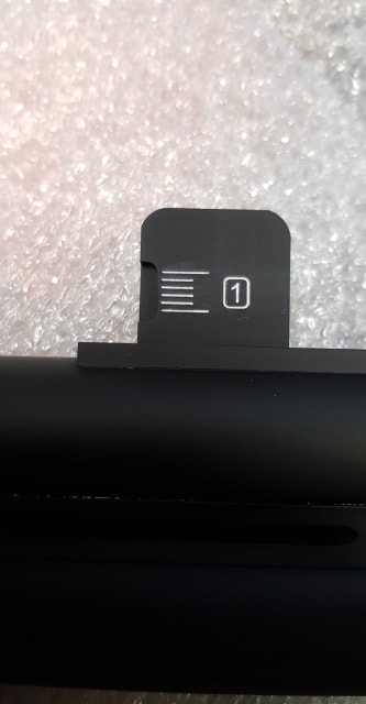

Voila: c'est fait ! je l'ai envoyé lundi et expédition ce jour coût : 218€ : traitement , graduation du canon à refaire en blanc et port retour !
j'ai reçu par mail des photos de tout le traitement avec le canon d'origine au début .
je poste ça si j'y arrive... larm:)
tireauflan
Messages : 72
Enregistré le : 02 avr. 2018 10:19
Localisation : 11
traitement CERAKOTE
Message par tireauflan »
ç'a marche je persiste. !mgreen:!)
ça à l'air top ! il me tarde de recevoir le "truc"! aplo:)
je viens de me rendre compte d'un truc, la photo du canon sablé : c'est pas le mien ... !mgreen:!) c'est du browning ça ? non ? !mgreen:!)
