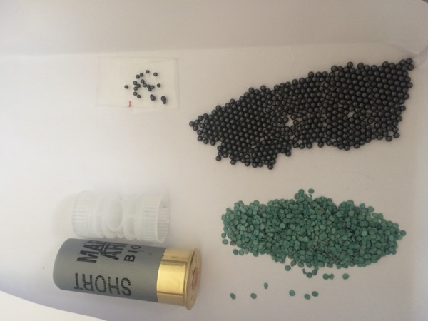

Voici l'autopsie d'une Mary Arm Short Range (merci Pc80) :
Cartouche culot de 12 mm à douille plastique et sertissage 8 plis.
De la poudre !!!
Bourre plastique réversible type Bior avec petit godet à la base de 7 mm de profondeur.
Annoncé pour du Plomb 8.5 durci diamètre 2.15 mm, j'ai compté 404 grains de plomb de 2.13 à 2.29 mm de diamètre bien sphériques.
Les grains sont gros car on devrait plutôt avoir 500 grains de pb 8.5 (diam moyen de 2.12 mm) dans une cartouches 28 grammes.
A tester sur cible et plateaux une prochaine fois.

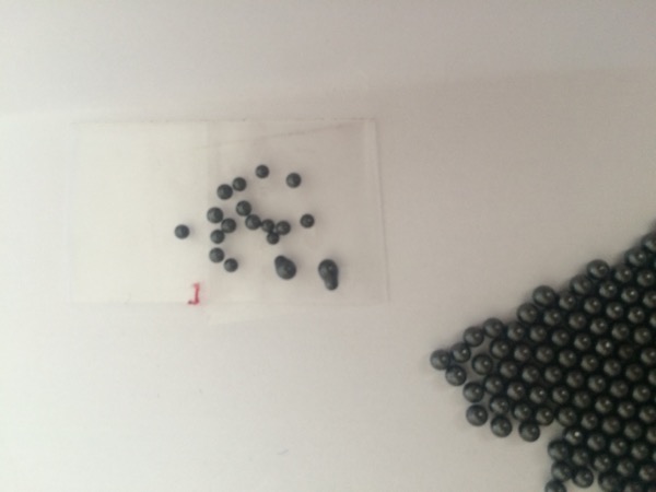

Message par Benoit C. »
En effectuant également l autopsie d une cartouche short range 8 1/2 j ai trouvé 16 plombs de tout petit diamètre et 2 plombs en poire.... J ai donc ouvert une seconde cartouche et idem!!!! ( 12 mini plombs et une poire...)
Quoi en dire?

ça arrive car les fabricants de plomb produisent des millions de grains par jour et tout ne peut être parfaitement bien rond et au diamètre !
2 cartouches dans 2 boîtes différentes dans 2 cartons différents, moi qui travaille pour la direction qualité dans L automobile, je colle un plan d action direct meme si nous aussi nous fabriquons des millions de véhicules français!!! Par ailleurs j ai autopsié toutes les cartouches que j ai eu dans les mains et au moins 10 Cyrano que je tire depuis des années et jamais trouvé un bazar pareil... :siffle:

Message par Deric »
Surement que tous les plombs ne sont pas bien calibrés, mais pour tirer cette cartouches cette année, je trouve qu'elles mettent effectivement un gros bazar sur les plateaux ... !pt:x)
