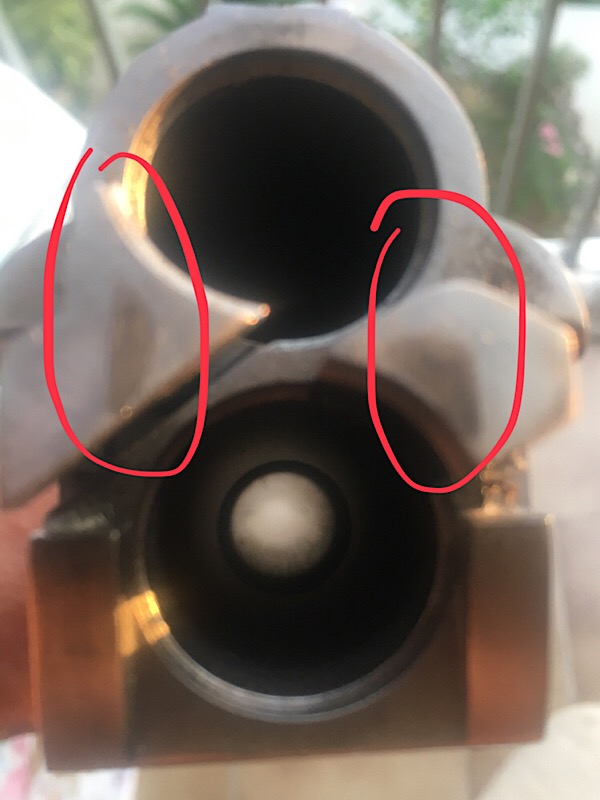

Tout est dans le titre ! J’ai des traces de frottement sur la face plate des ejecteurs. Quelqu’un a deja eu ce phenomene? Merci de vos retours .....suis pas trop a l’aise avec ces traces

Les problemes informatiques etant resolu je poste les photos des traces de frottements sur un perazzi MX8
Voila .....

Bonsoir,
Pourquoi cette inquiétude ? ces traces sont apparues récemment ?
Vous venez de faire l'acquisition de votre Fusil ?
Cela ne me parait pas très grave ...à observer quand même !

Bonjour, moi qui fut un temps ai beaucoup tiré, j’avais les mêmes traces, ce sont des traces d’utilisation classique, un petit polissage en fin de saison si cela peu rassurer, mais rien d’inquiétant.

+1.

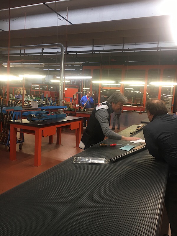

J’ai decide. D’en avoir le coeur net, j’ai pris ma voiture et je suis allé à la source ....le proverbe français dit : il vaut mieux parler au bon Dieu.......avec tout le respect que je puisse avoir pour Dieu et les saints là je commençais a etre inquiet......et pas de miracle en prevision [bad!]
Donc le jouet est a la maison mère.... diagnostic en 10 min avec mesures des differents points : Tourillons usés , le canon touche la bascule (( pape les ailerons sur la bascule mot a mot en italien )
Donc quelques jours au bord de mer a Chiogga et je devrai retrouver mon fusil neuf , merci Frabrizio chez Perazzi , service impeccable , Mauro perazzi dit sue vous soyez roi ou client vous serez reçu avec les mêmes egards.

Dernier point : je ne graissais pas ma frette pour ne pas salir ma valise .....env 30000 douilles tirees aux helices et plateaux ..... écrouissage des tourillons .....alors un tube de graisse perazzi c’est 5 euros quand on ne vousl’offre pas ...... maintenat je vais graisser mes frettes et tourillons
