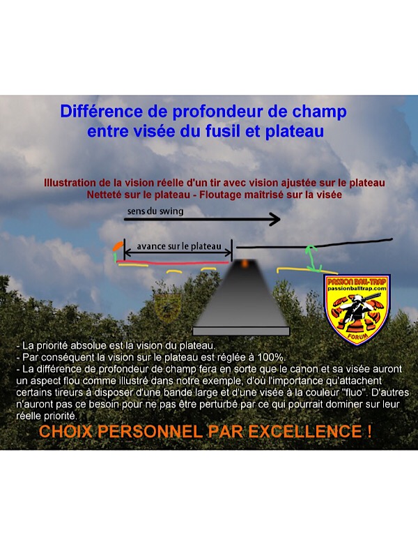

Tite illustration si ça peut te donner une idée de la vision classique de l'avance sur un plateau, dans ce cas un traversard gauche-droite

Merci beaucoup Bernard.
C'est déjà plus clair ))) Je vais essayer demain )))

@ Bernard Proust : un photo = compréhension rapide ....
Je me permets de rebondir sur le sujet , en tirant les deux yeux ouvert, focus sur le plateau , j’ai l’impression de faire varier la « hauteur » en jaune et sur des plateaux a 35 m ( telemetre pas l’unite des tireurs !mgreen:!) ) j’ai un doute , quel est la solution ....... s’entrainer ..... je sais ....
Au cas ou voici en image ( depuis ipad donc pas aussi joli que BP ) avec mes doigts ....

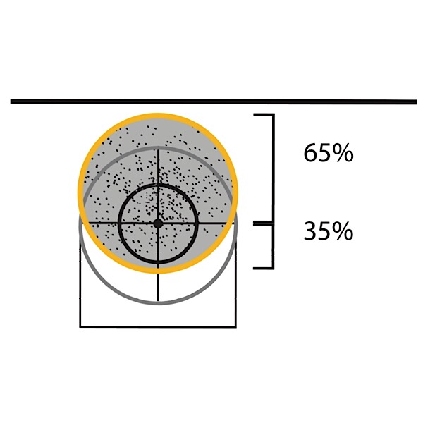

Reglage de ma gerbe Pointage plateau loin. Donc j’explique mon croquis : en jaune l'écart entre la bande et le plateau et en swingant .....l’ecart s’accentue au point de passer dessous ou pire de ne pas pouvoir déterminer ou l’on a tiré.... principalement les plateaux loins l’erreur de tir me semble difficile a analyser .....
A contrario en fermant un oeil ( j’ai essaye ) on pointe mieux ( Impression) mais on s’arrete ..... plus de swing .....
priztete:) priztete:) priztete:) priztete:) ..... voila ou j’en suis , il y a pire comme probleme dans la vie ....mais bon ....

Un plateau loin est toujours difficile à analyser notamment s'il est rapide et/ou a une trajectoire en ellipse.
Seul les entraînements permettront cette notion d'avance à appliquer et ce qui est vrai un jour ne l'est pas le lendemain simplement parce qu'on a pas la même vitesse d'exécution et/ou le vent a changé un peu la trajectoire ou la vitesse. C'est donc bien une maîtrise à acquérir par les tirs en fréquentant différents stands pour élargir son champ visuel et profil horizon etc.
Il n'est pas bon de swinguer son plateau éloigné pendant tout le vol, c'est la garantie de passer derrière + au-dessus et de se fatiguer prématurément.
Plus que jamais il est nécessaire d'imaginer virtuellement la fenêtre de tir afin de donner à son swing une amplitude suffisante sans faire de grands gestes parasites.
En règle général plus on fait de grands gestes et plus on se donne la possibilité de sortir de la trajectoire. Donc un épaulé parfait et une fenêtre de tir cohérente permettront de mettre des atouts de côté pour casser.
Je ferme un oeil pour tous mes plateaux mais c'est une question de bien-être personnel.
