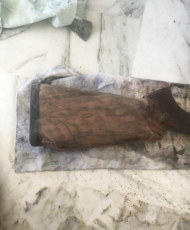

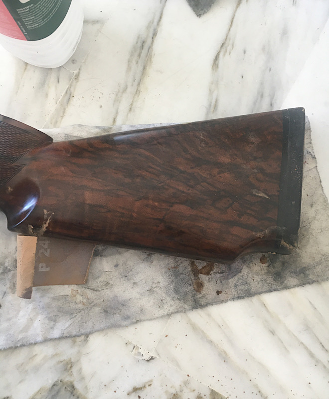

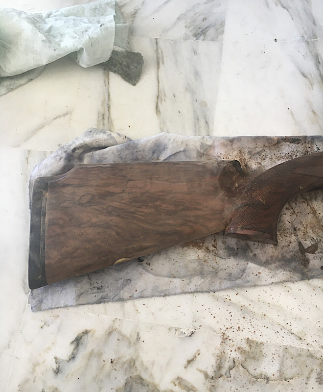

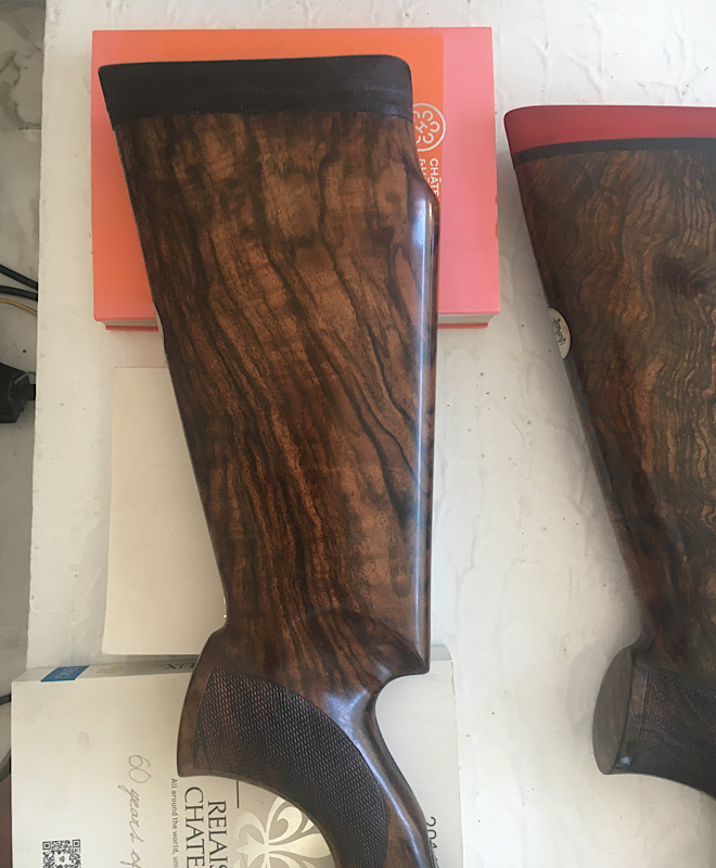

Quitte a rester a la maison .... je m’occupe en decidant de refaire la finition de ma crosse que je trouvais trop foncée ( à mon goût ...)
Voici les photos:
Premiere phase:
-acetone
- poncage au 240 grain alumine ( je change l’abrasif au fur et a mesure )
La suite .....bientôt
Autre côté
Autre côté
Apres
Apres
Avant
Avant

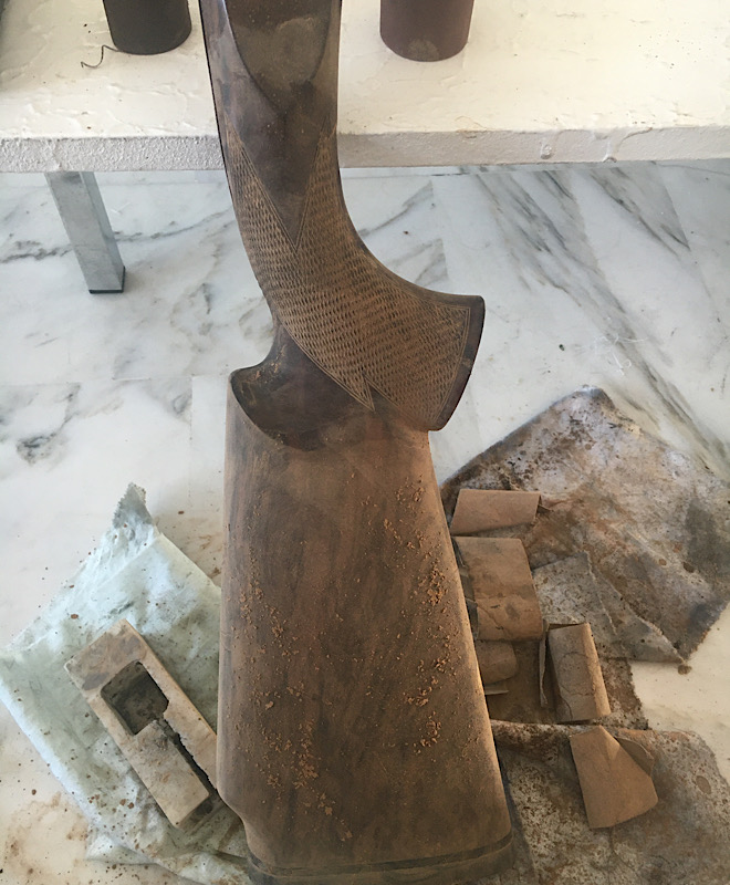

Je non cher Cowboy!!!! Sinon il va y avoir un decalage entre la bakelite du sabot et la crosse ou il y a un risque de tomber l’arrête et dans ce cas le sabot est plus haut et c’est pas beau voire un boulot de vendeur d’articles chasse/ ball trap .......
Pause !!
Pause !!
Cpte supprimé
Covid19 - confinement - occupation - refaire sa crosse
Message par Cpte supprimé »
@ Cowboy : remarque pas pertinente ... je n’en suis pas à mon coup d’essai et je pense que je maitrise la finition apres en avoir loupé heuuuu une dizaine de fois ......
Un peu plus difficile

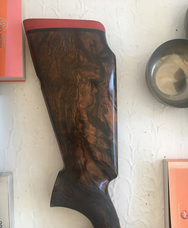

Crosse finie
Crosse finie

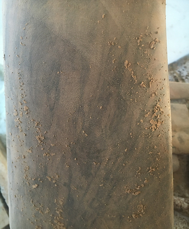

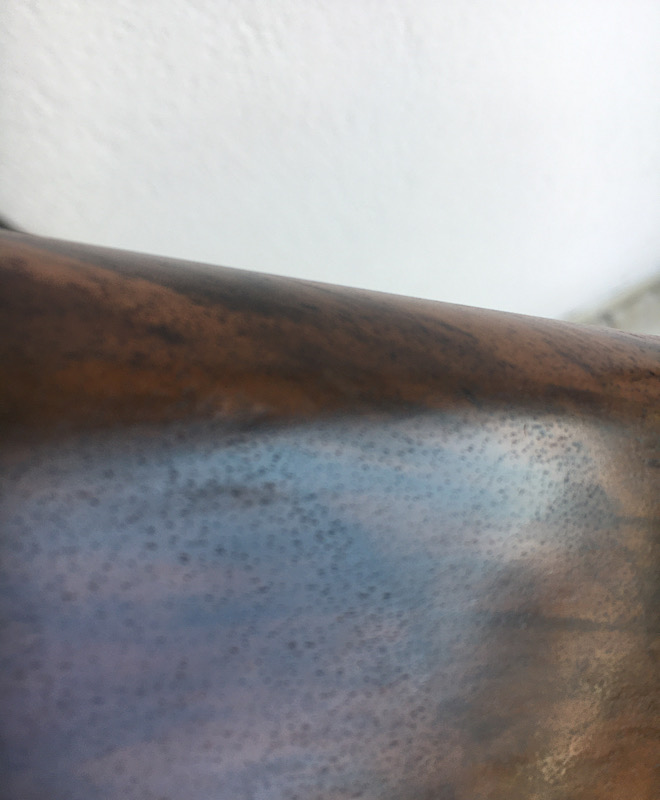

Aller pour voir si tout le monde suit .... Pourquoi je fais comme ça en laissant la sciure ultra fine ???
Messages : 14963
boucher les pores voyons, bande de porcs ;) [dl)

Mon cher Bernard, ce n'est pas la sciure qui bouches les pores, c'est la sardine. :pom: [dl)

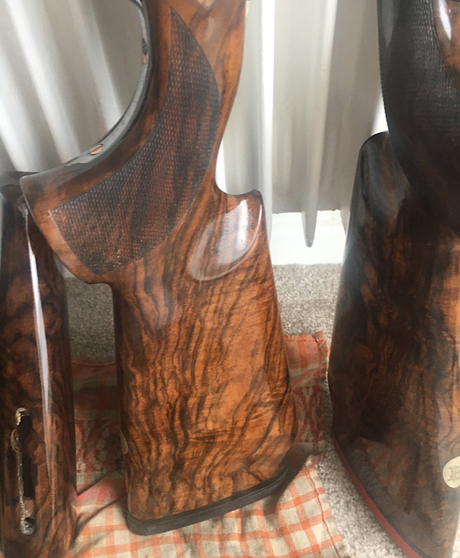

Winner : Bernard Proust !!!! Mais la suite en photo et vous comprendrez pourquoi ........ si cela interesse quelqu’un ?

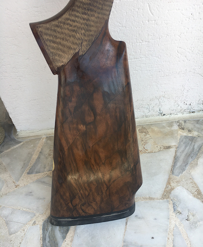

Phase 2 , le boche porage .... petite precision, comme la crosse est en noyer turc et qu’elle a une vilaine tendance à noircir avec l’huile de lin ..... j’ai décidé de fixer la couleur avec un bouche pore tres performant. Le Sealer -Filler de birchwood .... première couche presque sèche mais pores encore ouvert donc ..... je vais continuer.... voila les photos .....

Bouche porage = finition huilée, le vernis bouche pore et fait finition .........
Crosse en phase de séchage ....

J’ai passé 3 couches de sealer , le bois est largement couvert. Je finalise l’égrainage , mais pas au papier silex avec du corindons c’est plus doux. Les papiers silex laissent beaucoup de rayures à contre jour ( selon mon experience de hobbyiste je précise)
A ce moment les crosses , j’ai décidé d’en faire 3 , commencent à avoir le lustre que je souhaite. Pour info je passe le tru oil comle expliqué par les luthier et guitariste ( un papier sopalin avec quelques gouttes et cela toutes les 4 heures/6 heures) puis egrainage tois les 2 jours ..... nous verrons bien ce que cela donne ......
