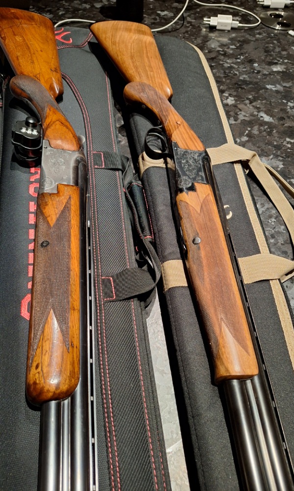

Bonjour à tous,
Voici nos deux b25 lightning de 1951 et 1961 de 61cm et 71cm avec un chokage en full demi.
J'espère ne pas faire d'erreurs dans mes explications car je ne suis pas un pro dans le domaine ;-)
Ah oui j'ai eu les deux pour 2000e.
Celui de madame est dans un chouette état et le mien était plus abîmé mais les deux fonctionnent très très bien.
Je viens de faire rénover le mien par un monsieur de 92ans et je trouve vraiment le travail effectué au top.
Il a fait ma longuesse en forme de tulipe,un bronzage des canons,changé la plaque de la crosse et fait une goutte d'eau sur la crosse.
Je vais essayer de placer une photo des deux :-)

Voici les bébés qui à la base étaient identiques

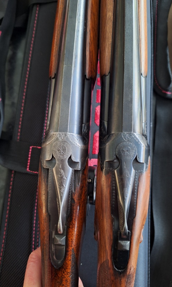

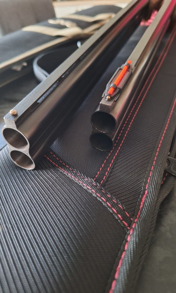

Une photo des 10 derniers cm du canon de 66cm (?) et du dessus des deux queues de bascules pour voir l encastrement.

Bonjour à tous et à pifou13,
Voici les photos demandées.

Ok
Merci c etait pour voir si le 66cm etait d origine et oui car des bricolos coupent les canons
Le dessus pour voir l encastrement en Y,ce qui etaient sur vu les annees 51 et 61.
Le 71 a encore un peu de garde au verrou et le 66 est presque au centre encore quelques centaines a tirer
Regalez vous.
Regalez vous.
