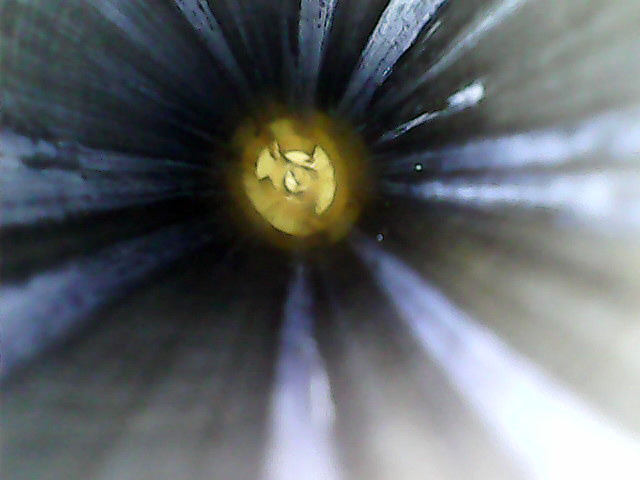

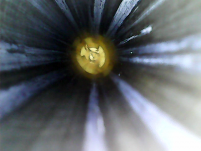

Helipat13
Messages : 2
Enregistré le : 08 août 2017 08:16
Nettoyage des canons avec résidus de plomb
Message par Helipat13 »
Pour illustration du sujet ...
Malgré brosse et patch ,cela reste très vilain vue de l'intérieur . Il a fallut très insister a l'aide de Bore tech eliminator ......

meridialis13 a écrit :Bien d'acccord avec Thierry 01, un nettoyage a chaque sortie même en ayant peu tiré est essentiel à la conservation de l'arme en excellent état.
Pour m'amuser j'aurai deux petits correctifs:
L'intérieur des canons est parachromé, on ne peut pas dire que les peintures carrosserie soient aussi résistantes, donc laine d'acier pour canon et éponge pour carrosserie, pas de comparaison possible.
Il y a également une marque française qui s'appelle arm'net qui commercialise un produit nommé D-Plomb qui est excellent !
Je deplombe avec mes winchester et ça marche.
Et ne pas oublier un soupçon d'armistol sur un patch avant de ranger au ratelier
Bonsoir,
Justement, comme les canons sont parachromés, je proscris les écouvillons "spirale acier" même accompagnés de produits déplombants ou lubrifiants.
Ce doit être mon côté non-violent et maniaque.
Et mes canons ont aussi droit, de temps à autre, à la laine d'acier 000 ou 0000 (non violent te dis-je)
J'ai fait un parallèle dans l'action de nettoyage et non pas de matière en ce qui concerne les carrosseries de nos chères autos.
Voili, voilou.
meridialis13
Messages : 58
Enregistré le : 29 mars 2021 10:28
Localisation : 33
Message par meridialis13 »
Mais a aucun moment je n'ai contredis le non emploi d'ecouvillon spirale acier...
Et je parle bien de laine d'acier également...
En fait nous sommes d'accord, peut être ne l'avons nous pas dit de la même facon

meridialis13 a écrit :Salut Lilou19 !
Si tu n'utilises que des cartouches a jupe dont le godet qui contient les plombs arrive jusqu'au plis du sertissage, il y a fort à parier que les residus dans ton canon ne soient pas du plomb, (puisque étant contenus, les plombs ne touchent pas le canon) mais des imbrules et des résidus de plastique de la bourre.
Le brossage est la meilleure solution et le "Deplombant" n'est pas utile
Salut meridialis13!
Je m'attendais à cette remarque de ta part.
J'utilise des cartouches Mary depuis une bonne dizaine d'années (24 et 28grs), également des Trust depuis l'année dernière, et j'ai tiré quelques cartons de T100.
J'ai remarqué que le godet s'arrête quelques mm sous le fond du sertissage (pour cela, on peut, le cas échéant, s'aider d'une source lumineuse placée en contre-jour).
Des plombs se trouvent ainsi bloqués entre le haut du godet et les plis du sertissage.
D'après moi, cela concerne une quarantaine de plombs 7.5, ce qui représente un peu moins de 10% de la totalité de la charge pour une 28grs.
Cela n'a bien évidemment rien à voir avec une Bior, mais ce n'est pas pour autant totalement négligeable.
C'est pourquoi, je pense que les canons ne sont pas complètement protégés du plomb avec une bourre à jupe.
Mais admettons qu'ils le soient. Il reste donc les imbrûlés de poudre et les résidus de plastique.
Pour la présence d'imbrulés, je ne constate rien dans ce sens avec les cartouches que je tire; seraient-ils invisibles à l’œil?
En ce qui concerne les résidus de plastique, j'ai du mal à comprendre qu'un écouvillon spirale laiton totalement neuf puisse dans certains cas rencontrer de réelles difficultés à les éliminer.
J'ai parlé des facilités (difficultés) de nettoyage, variables d'un fusil à un autre, que je rencontre. Tu n'as pas d'avis à ce sujet? Serais-je le seul à avoir fait ce constat ?
A bientôt au BTC du Temple ... oui mais quand ???
Le décret préfectoral de fermeture des stands girondins est toujours en vigueur et pas question pour le préfet de le retirer au moment où Veni Vidi Vici arrive...
