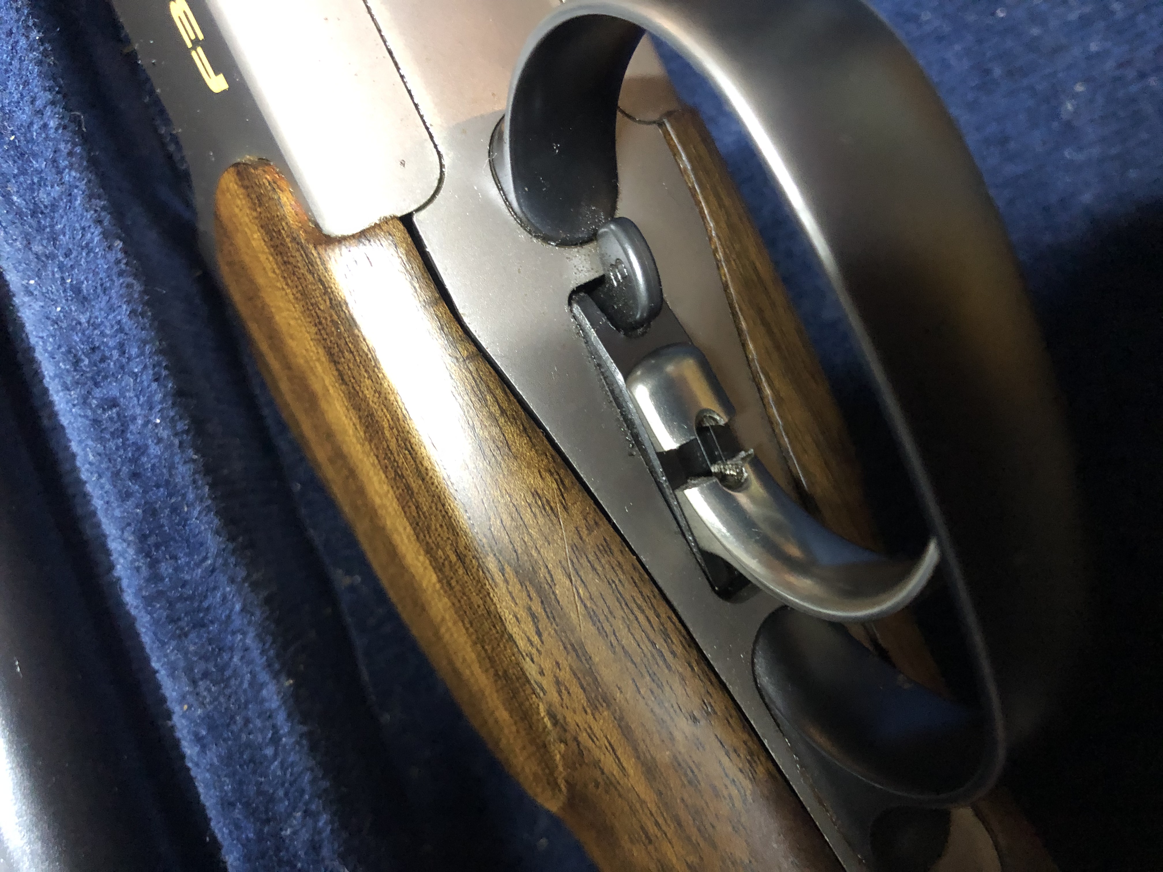

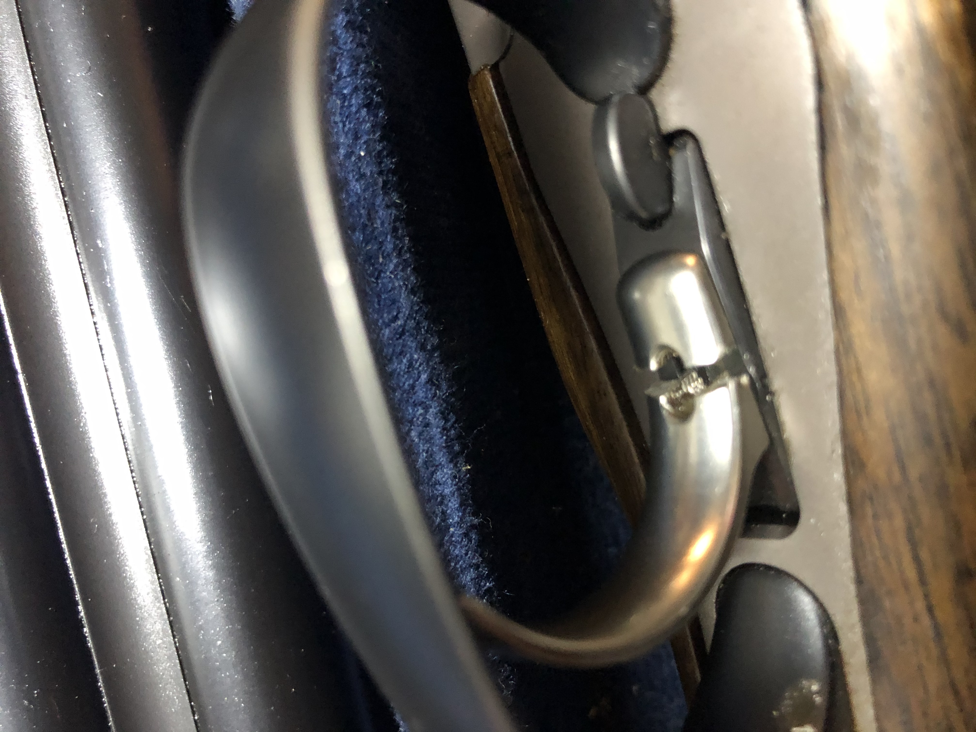

Lors de ma dernière séance intensive à Nîmes, j'ai cassé la détente de mon F3, partagée en 2 de part et d'autre de du pas de vis supérieur.
Bon… journée perdue mais bon… priztete:)
Je vais chez mon armurier local à Carcassonne et lui demande s'il est possible de la changer. Ok pas de souci.
Ce soir je me rends chez l'armurier pour voir où on en est…
Cool la pièce et arrivée, mais en plus de la détente simple, elle est assortie d'une part de mécanisme supérieur
l'infarctus me guette lorsque je vois la somme sur l'étiquette…288,99€ ARRRGGHHHHHHH
je me demande si je paye pas la référence au lieu du prix…
Mon interlocuteur qui n'était pas au courant m'a dit qu'il allait se renseigner mais je trouve ça exorbitant !! larm:)
La détente uniquement ne peut elle pas se changer ?
Je vais appeler Rivolier demain pour voir si c'est normal
Est ce que cela vous est déjà arrivé et comment ça s'est passé ?

Salut Michel, en voyant les photos, je pense que la pièce serait (peut être) réparable avec une soudure ou brasure selon le métal puis repolie.
Avant il faut trouver un armurier qui soit capable de le faire. ;)

Merci, mais sur un organe de sécurité telle que la détente, je prenais plus en remplacement qu’une réparation
Mais l’idée peut être bien pour d’autres réparations

c'est une pièce en alliage, si il n y a plus de pièce d'origine la démonter et la refaire à la main un peut de temps à passer. ou avec une fraiseuse de reproduction.

Une fraiseuse a commande numerique programmable ne se trouve pas a tout les coins de rues.....
De plus entre le releve de cotes,la programation,l usinage le prix ne sera pas forcement plus interressant sauf faire une serie de X pieces(peut etre a creuser si il y a la demande ???)
Mis a part la lumiere pour regler rien de complique a la lime.
Il suffit juste de faire une rainure debouchante avec une lime de geneve ,de former la detente,droitier,gaucher ou autre de percer,de tarauder et voili voilou
Peut etre qu une detente de browning pourrait se monter en la modifiant un peu....j en suis meme sur !mgreen:!) aplo:) il suffit juste de faire une petite piece dural en U pour récupérer la largeur de la rainure en Te de la browning qui est plus large que ton support de detente et peut etre de repercer le taraudage de la detente browning en faisant un petit lamage pour Noyer ta tete de vis de la blaser et cela pour une poignee de figues (50/70€)!oula:) mais faut le gus qui a 10 doigts et la sa se complique priztete:)
Ou trouver un gentil tireur qui en a une......a te vendre

Bonjour, voir peut être un lycée technique de mécanique générale et de proposer le projet à un professeur ou à un élève. Je l'ai déjà fait dans le passé en contactant le chef d'atelier.

dans un premier temps j'avais pensé à une soudure TIG si acier...refaire le filetage ,ajuster, poncer propre le tout et nickelage ou dorure.;
je ne mani pas assez bien le TIG pour ce genre de petite pièces mais je pense que pour un pro pas de problème.. ;)

j'ai trouvé une piste pour t'on pbm , la : https://www.naturabuy.fr/Reparation-pie ... 93216.html ;)

J’attends Lundi plusieurs réponses de personne en Angleterre, Danemark et Belgique pour le remplacement simple de la pièce
C’est quand même un fusil actuel qui dispose encore de pièces partout dans le monde
La réparation sera la dernière option
