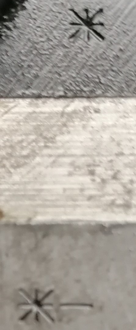

bonjour,
a quoi correspondent ces 2 symboles (Etoiles) sur mon browning
merci de votre aide

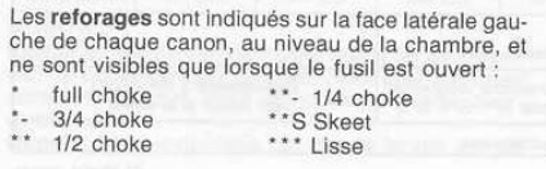

Voici les correspondances des marquages des chokes fixes chez Browning et Miroku
Donc dans ton cas : full et 3/4
Browning-Reforage choke fixe
Browning-Reforage choke fixe.JPG (25.77 Kio) Vu 430 fois
