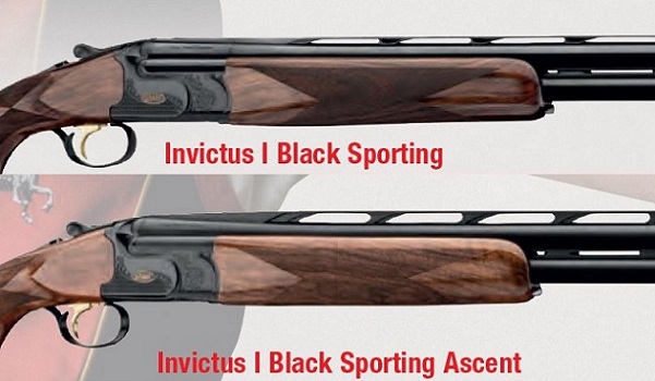

Après deux fusils bande plate, j'ai opté pour une bande semi-haute lors de mon dernier achat, il y a un an et demi (après essai des deux types de bande sur le stand de La Rapée).
Je pratique principalement du parcours, et un peu de compak.
Je suis vraiment très satisfait de ma bande semi-haute que je trouve plus confortable.
En revanche, il s'agit bien d'un fusil (Guerini Invictus) prévu pour le parcours (modèle sporting) bande semi-haute (bande ascent)

Oublions le terme ascent qui est spécifique à Guérini.
Je voulais simplement indiqué que pour des fusils prévu pour le parcours (sporting) il existe 2 types de bandes : plate ou semi-haute.
La semi-haute est un peu plus haute (voir image jointe) et je la trouve plus confortable.
Les bandes semi-hautes existent chez d'autre fabricant.
Ensuite, pour votre question d'origine, peut-on aller jusqu'à utiliser une bande haute (type fosse ?) en parcours, je ne suis pas compétent !
