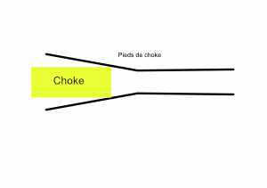

- Messages : 4971
- Localisation : 80
geometrie d'un canon
Un dessin vaut mieux qu'un long discours
- Fichiers joints
- canon et choke
- Canon et choke.JPG (21.74 Kio) Vu 6893 fois

On aurait donc un épaulement dans le canon, désolé je n'ai pas de fusil pour vérifier.
pifou13
- Messages : 969
- Localisation : 13
Oui, et ou est le problème??
- Messages : 4971
- Localisation : 80
oui bien sur il y a un épaulement dans le canon pour loger la base du choke

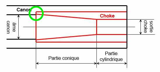

Petite question que je me posais sur le diamètre de sortie des chokes selon l'âme du canon.
--est ce que pour un choke avec une sortie de 18mm sur une ame de 18.7 a éxactement la même gerbe que sur une ame de 18.5 en sortie 18mm
Merci
Merci
Benat64
- Messages : 338
- Enregistré le : 31 janv. 2011 20:09
- Localisation : 64
Pour répondre à ton interrogation Patrick, je dis non car d'un côté tu as un restreint de 0.7 (18.7-18) soit la gerbe d'un 3/4 full et de l'autre 0.5 (18.5-18) soit la gerbe d'un demi.

Bonsoir,Benat64 a écrit :Pour répondre à ton interrogation Patrick, je dis non car d'un côté tu as un restreint de 0.7 (18.7-18) soit la gerbe d'un 3/4 full et de l'autre 0.5 (18.5-18) soit la gerbe d'un demi.
J'ai du mal à comprendre: dans le premier cas, le choke est effectivement un 3/4 et dans le deuxième cas il s'agit bien d'un 1/2. Mais la "sortie" est pour les deux 18mm. Pourquoi les gerbes ne sont-elles pas alors les mêmes ?
A contrario, un 1/2 en 18,7 donne 18,2mm en" sortie" et un 1/2 en 18,5 donne 18mm. Les gerbes sont alors différentes, non ?
