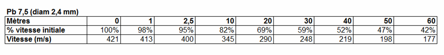

Comme on parle souvent de vitesse des cartouches, je vais vous donner une table des vitesse restantes en fonction des distances.
Attention, tous les fabricants ne donnent pas la vitesse à 2,5 mètres de la bouche du canon comme les français.
Par exemple, Rio et Saga donnent la vitesse à 1 m, et Gamebore à la bouche soit 0 m.
Je mets dans le tableau l'exemple pour une vitesse de 400 m/s à 2,5 m => elle serait de 421 m/s à la bouche du canon et de 413 m/s à 1 m.
Donc si vous voulez comparer les vitesses de différentes cartouches , il faudra connaitre à la distance à laquelle la vitesse est donnée par le fabricant et ramener cette vitesse 2,5 m => sortez votre calculette ;)
Les valeurs au delà de 2,5 m vous donnent une idée de la perte de vitesse en fonction de la distance => à 45 m les plombs ont perdu la moitié de leur vitesse initiale

Que veux tu dires par vitesse réelle? Je ne comprends pas ?
Donc ta cartouche à 430 m/s à 2,5 m elle serait donnée à 453 m/s à la bouche du canon et à 444 m/s à 1 m.
Pour les vitesses il faut toujours allé voir les sites originaux des fabricants et pour saga.es les vitesses sont données à 1 m. Par exemple ta saga sporting elle est donnée à 440 m/s à 1 m sur ce site.
Entre nous, ces vitesses me semblent énormes et pas réalistes !!!

Le but de ce post n'est pas de comparer toutes les douilles du marché => j'ai mis ce tableau dans le 1er messsage pour vous permettre de comprendre que de donner une vitesse sans avoir la distance de la mesure c'est du "pipo" comme on dit.
Il faut bien comprendre qu'une cartouche donnée à 420 m/s à la bouche ne va pas plus vite qu'une autre donnée à 400 m/s à 2,5 m.
Ensuite chacun sera libre de choisir une cartouche plus ou moins rapide.

Tu as bien fait de bien dormir car il y trop de croyance sur ces vitesses de cartouche et les avances à mettre sur le plateau.
J'ai calculé de nouveau et à 40 m sur un plein traversard entre la cartouche standard à 400 m/s à 2,5 m et celle à 430 m/s => il faudrait 13 cm d'avance de moins avec la plus rapide !!! quel est notre écart de visée à cette distance ???

Il semble bon et surtout nécessaire!!! de redire certaines choses à ce sujet.
La vitesse initiale d'une cartouche n'est pas un critère absolu de qualité.
Les différences de vitesse initiale d'une cartouche ont peut d'influence sur les avances et l’énergie véhiculer par les grains de plombs.
Les annonces "accrocheuses" sur les vitesses des cartouches jouent souvent sur les nuances en matière de distance des prises de mesures . Il y fort à penser dans certains cas que les unités de mesures ou les lois de la physique ne sont pas universelles!!??
1ere explication
Différence en % entre 370 et 400 = 9.3 %
Donc s'il est nécessaire de faire une avance de 1 m avec la cartouche à 400m/s il faudra faire 1m plus 9.3% soit 1.09 m.
Quelle affaire! même plus la peine d'en parler!!! idem en matière d’énergie.
2eme explication
Il faut savoir que la fabrication des cartouches est réglementée en matière de seuil de pression spécifique.
En 28g il est très difficile de dépasser 410 m/s à 2.5 de la bouche du canon sans dépasser les seuils de pression autorisés. A moins que certains aient trouvé la solution miracle???

Vitesse résiduelle des plombs

je transmet une question pour Balistic : le % des vitesses initiales tient il compte des différences de poudre (vives ou lentes) ainsi que des pressions de sertissage différentes selon les fabricants et les pays (température) ????????
Perso je pense que la petite bête est pas loin ............ !mgreen:!) :mdr:!)
Messages : 4962
On s'en moque car ici on parle de la vitesse une fois sortie du canon et donc la poudre ou tout le reste n'ont plus aucune influence.
Il ne reste que la résistance de l'air et l'attraction terrestre pour freiner nos plombs => CQFD

MARTY Philippe a écrit :Bonjour,
1ere explication
2eme explication
Il faut rappeler aussi que plus une cartouche est rapide plus la vitesse de recul de l'arme sera élevée, donc inconfort.
Que plus une cartouche est rapide à choke et bourre identiques, plus la gerbe se dispersera rapidement.
Mais je crains humblement que mes explications ne puissent faire cesser les fantasmes des tireurs et que les industriels de la cartouche savent bien sur le plan commercial que la "vitesse n'est toujours pas dépassée"!!!
