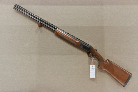

Voici une photo du fusil
- Fichiers joints
- Voici une photo du fusil
- 8052-2-480-320-c.jpg (50.06 Kio) Vu 2681 fois

Un spécialiste perrazi pourrait il me dire si ces un modèle trap ?
Merci
Merci
Trésobzh
- Messages : 286
- Enregistré le : 22 févr. 2011 19:39
- Localisation : 22
batterie de detente perazzi mx5
Bonjour Alain, pas spécialiste mais le bois de devant et la pente de la crosse font pencher vers un trap.
