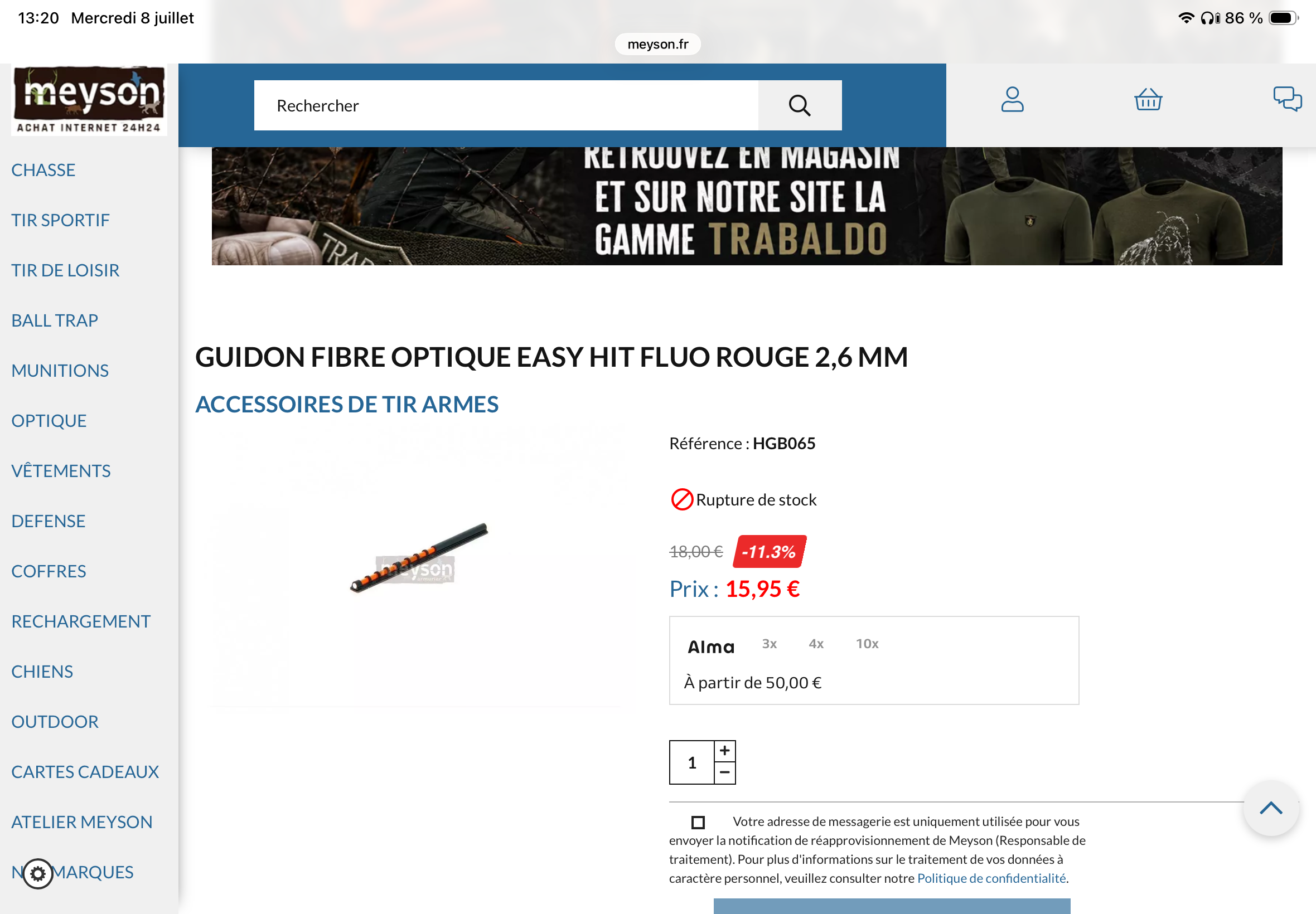

Tu as ça chez Meyson , j’ai ça sur mon fusil , la personne qui m’a fait découvrir c’est Michel Carrega à Valence en France.

Merci à tous
J’ai changé mon guidon par une fibre optique
Pour l’instant je constate une amélioration à voir à l’usure

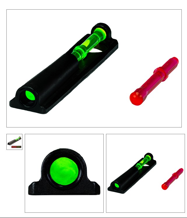

Il y a également ce produit de chez HIVIZ où seul l’œil aligné avec le fusil voit le guidon
Capture d’écran 2026-07-22 100711.jpg (55.14 Kio) Vu 32577 fois
Capture d’écran 2026-07-22 100751.jpg (82.87 Kio) Vu 32577 fois
